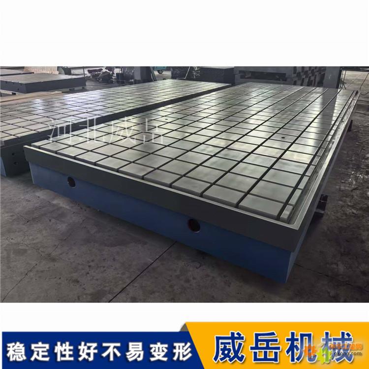

二、 手工刮研修复流程(适用于精和密级平台,核心工艺)
手工刮研是传统高精度修复工艺,依靠人工控制,能较大限度保留铸铁平台的阻尼性能和耐磨性,适用于 0 级、1 级精和密平台。
粗刮
工具:粗刮刮刀(刃口较钝)、校准平尺(精度高于待修复平台 1-2 级)、显示剂(红丹粉或蓝油)。
操作:在校准平尺上均匀涂抹显示剂,与待修复平台工作面贴合、轻推,使平台表面的高点显色。
刮削:用粗刮刀刮除显色的高点,每次刮削深度控制在 0.01-0.02mm,反复贴合、刮削,直到工作面的高点分布均匀,初步消除大面积平面度超差。
细刮
工具:细刮刮刀(刃口较锋利)、校准平尺、显示剂。
操作:更换细刮刀,刮削深度减小至 0.005-0.01mm,刮削方向与粗刮垂直,进一步细化平面度,同时修复表面轻微划伤。
判定:当工作面的接触点达到6-8 点 / 25mm×25mm时,细刮完成。
精刮
工具:精刮刮刀(刃口相当锋利)、校准平尺、显示剂。
操作:刮削深度控制在 0.002-0.005mm,采用点刮方式,只刮除显示剂的微小高点,保留大部分接触点。
判定:精和密级平台需达到12-16 点 / 25mm×25mm,表面粗糙度 Ra≤1.6μm,再次检测平面度,需符合原精度等级要求。
槽体修复(针对横竖槽平台)
对于槽口崩边,用小型刮刀手工修刮,保证槽口与工作面的垂直度;对于槽间距轻微超差,通过局部刮研槽壁调整。
修复后用标准 T 型螺栓试装,确保滑动顺畅、定和位准确。
终检与防锈
再次检测平面度、接触点密度、槽体精度,确认全部达标。
清洁工作面,涂抹防锈油,完成修复。
三、 高精度磨削修复流程(适用于误差较大的平台)
高精度磨削效率更高,适合修复平面度误差大、表面损伤严重的平台,常与手工刮研配合使用。
粗磨
设备:高精度平面磨床(如龙门式平面磨床)。
操作:采用粗磨砂轮,磨削深度 0.02-0.05mm,去除工作面的锈层、划伤、凹坑等缺陷,初步修正平面度,使工作面整体平整。
精磨
操作:更换精磨砂轮,磨削深度减小至 0.005-0.01mm,采用多次走刀的方式,进一步提高平面度,使表面粗糙度达到 Ra≤3.2μm。
注意:磨削过程中需充分冷却,避免高温导致平台局部热变形。
精刮研细化
对磨削后的工作面进行手工精刮研,提升接触点密度和表面粗糙度,使精度达到原等级要求(如 0 级平台平面度≤0.01mm/m)。
槽体修复
T 型槽有磨损或变形,采用专用槽磨头或小型铣床进行精铣,再手工修刮槽壁和槽口,保证槽的精度。
终检与防锈
全和面检测各项精度指标,达标后清洁、涂油防锈。
四、 修复后验收标准
工作面平面度误差符合原精度等级要求(0 级≤0.01mm/m,1 级≤0.02mm/m,2 级≤0.05mm/m)。
表面接触点密度:精和密≥12 点 / 25mm×25mm,普通级≥6 点 / 25mm×25mm。
横竖槽平台的槽垂直度、槽间距公差、槽口平行度均符合设计要求,T 型螺栓装夹顺畅。
工作面无划伤、凹坑、锈迹,表面粗糙度达标。
