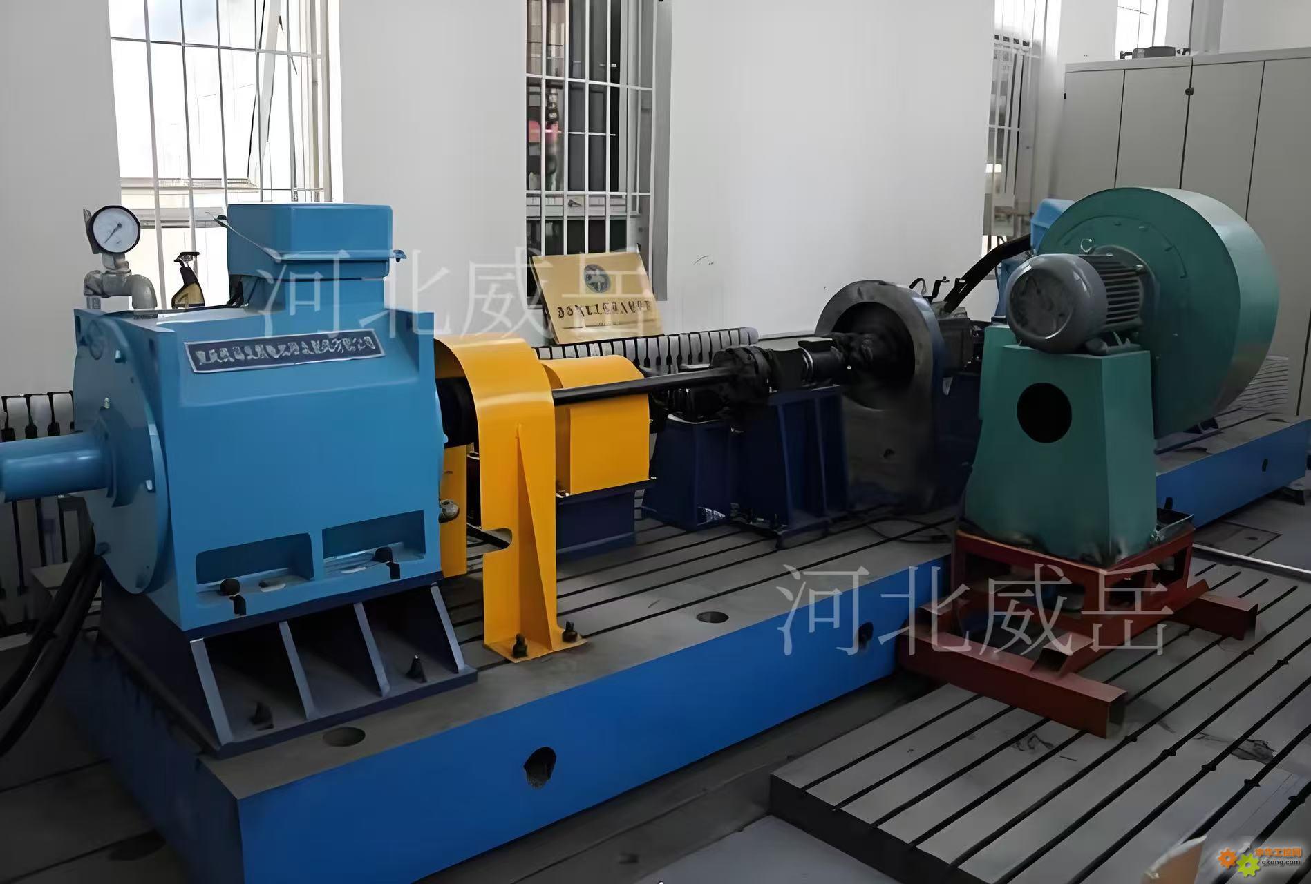

电机试验平台(也可以叫做电机测试平台/电机试验台/电机试验底座/电机实验平台/电机检测平台/电机对拖试验平台/铸铁电机试验平台)它的安装调试是一个系统性工程,需严谨规划、规范操作以确保测试数据的准确性、平台的安全性和长期运行的可靠性。以下是详细的关键步骤与注意事项,可供项目实施参考。

二、 主要设备安装
安装顺序一般为:基础平台/地基 → 机械对中系统 → 主测功设备与陪试设备 → 辅助系统 → 电气与测量系统。
基础平台安装
将平台(通常为高刚性铸铁或钢结构平台)调至水平(如≤0.05mm/m),并牢固固定在地基上。
安装减振垫或隔振器(如需)。
机械系统安装与对中
核心步骤:电机、测功机、转矩传感器之间的精和密对中是减少振动、保证测量精度的关键。
过程:
先将各设备底座初步定位在平台上。
使用激光对中仪进行精细调整。分步调整角度偏差和径向偏差。
在冷态和热态(运行后)均需检查对中情况,必要时重新调整。
联轴器:选择高精度、低惯量、可补偿微小偏差的联轴器,并严格按照要求安装。
紧固:所有地脚螺栓按规定的扭矩和顺序紧固。
测功机与加载设备安装
根据类型(电涡流、磁粉、水力、对拖电机等)按要求安装。
连接好冷却管路(水冷或风冷)。
辅助系统安装
冷却系统:安装水泵、散热器、管路,确保无泄漏,流量压力达标。
机械负载:如齿轮箱、变速箱,确保润滑和密封。
变频器与电源:安装位置应考虑散热和电磁屏蔽,输入/输出电缆分开走线。
电气与测量系统安装
布线:动力电缆、控制电缆、信号电缆应分层、分开敷设,做好屏蔽和接地,避免干扰。
传感器安装:扭矩、转速、温度、振动等传感器按规范安装,确保信号准确。
接地系统:建立独立的、低阻抗的接地网络,一点接地,避免地环路干扰。
