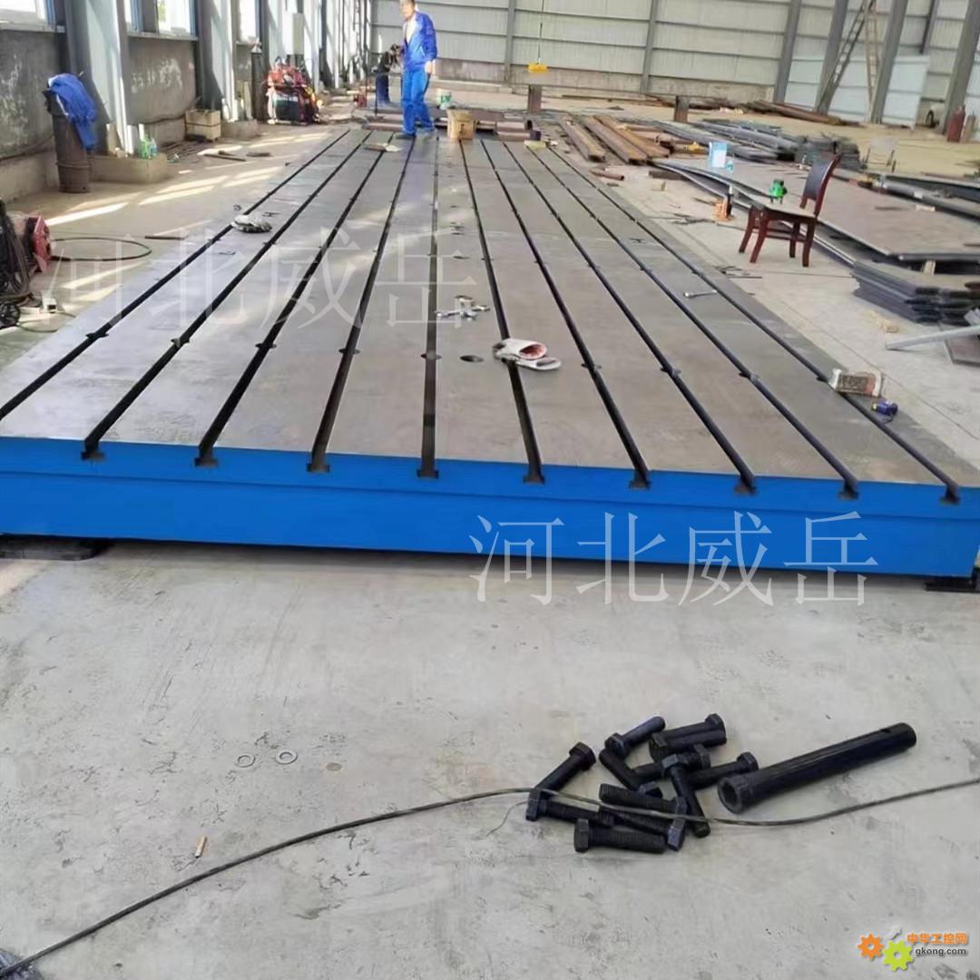

铁地板上的T型槽,可以把它理解成一条条预先设置好的、倒T字形的标准滑道。它比较主要的作用就是用来快速、灵活地固定各种工件和设备。
它具体是怎么工作的?
它的作用原理其实很简单:配合专用的T型螺栓和压板,可以形成一个非常稳固的“抓夹”系统。螺栓的T型头可以从槽口滑入,然后旋转90度就能卡在槽里,再配合压板和螺母,就可以从上方牢牢压紧工件。
这个设计带来了哪些好处?
相比于普通的平板,T型槽设计带来了几个关键优势:
灵活性相当高:T型螺栓可以在整个槽内任意移动,这意味着你能根据工件大小,在任何位置进行固定,不再受限于事先打好的孔洞。这种设计尤其适合需要频繁更换不同尺寸工件的场景,装夹效率据说能比普通平板提升80%以上。
保持台面完整性:因为不需要在工作台面上钻孔来固定工件,所以台面本身没有任何损伤,保证了其作为一个完整精和密基准面的结构强度。
强大的承载与定位能力:T型槽与螺栓的配合能提供非常可靠的夹紧力,足以应付从几公斤的小零件到上百吨的重型设备的固定需求。同时,槽的直线度也为工件提供了一定的导向和定位基准。
应用场景广泛:正因为它灵活、稳固、精和准,所以被广泛应用在机床调试、精和密装配、重型设备检测、焊接定位等各种工业场合。
为什么它比普通铁地板更“能打”?
为了让你更直观地理解它的价值,我们不妨拿它和普通的平板铁地板做个对比。T型槽铁地板之所以被称为“六边形战士”,是因为它在多个关键维度上都表现优异。
固定方式:T型槽铁地板通过T型螺栓和压板,可以在台面任意位置快速、灵活地固定工件,换型效率相当高。而普通平板通常需要额外钻孔或焊接来固定,位置一旦确定就难以更改,非常不便。
承载刚性:T型槽铁地板采用箱型封闭框架+十字交叉加强筋结构,刚性相当强,重达10-100吨的设备也能稳稳承托。而普通平板结构相对简单,重载下容易变形,承载上限一般在30吨以下。
精度保持:T型槽铁地板经过严格的时效处理,消除内应力,精度可以保持很多年。例如00级平台的平面度可控制在≤0.02mm/m,长期使用精度衰减率≤5%。而普通平板精度衰减快,可达20%以上。
场景适配:T型槽铁地板能完和美适配从精和密检测、机床装配到风电测试等几乎所有中高和端工业场景。而普通平板仅适用于对精度和灵活性要求不高的基础场景。
安装维护:T型槽铁地板安装时无需现场钻孔,通过调平地脚螺栓即可。维护也简单,表面耐磨,定期校准平面度即可。而普通平板安装繁琐,且表面易生锈磨损,维护成本更高。
总的来说,T型槽铁地板就像是工业生产中的“精度的地基”。它通过标准化的T型槽和高刚性的结构,为各种高精度的制造和检测活动提供了一个稳固、可靠且灵活的操作平台。
