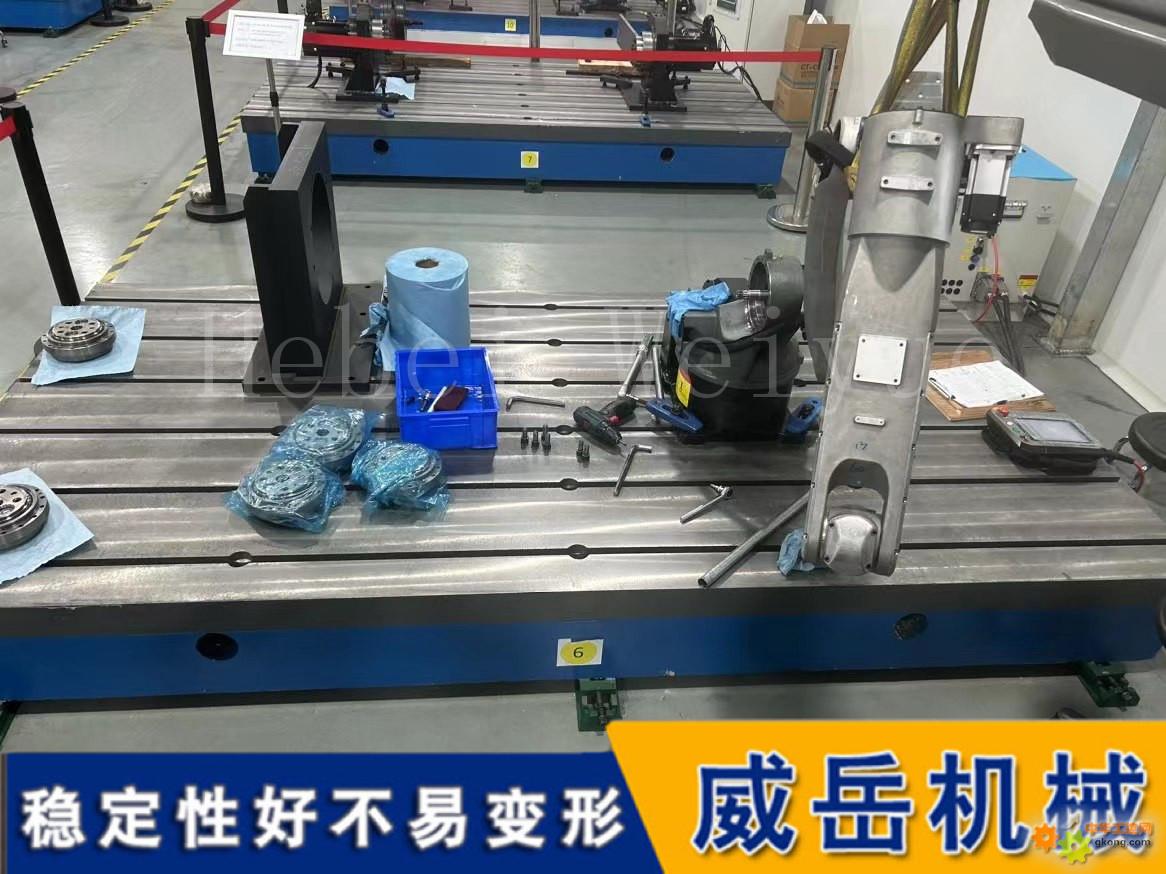

2. 固定方式
焊接平台的工件固定主要依靠T型槽系统:
T型槽规格通常为22mm、28mm、36mm等主流尺寸
槽间距一般为80-150mm均匀分布
可配合T型螺栓、焊接压板、快夹紧器等各类工装
对于三维柔性焊接平台,台面上分布高密度的标准定位孔(常见Φ16mm、Φ22mm、Φ28mm),配合定位销、快速夹钳等模块化工装,可实现工件的多方向、多点位快速固定。
