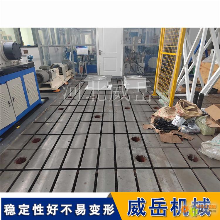

一、天然的材料优势:稳定与减震的完和美结合
铸铁测试平台的核心优势首先源于其材质。通常采用HT200-HT300高强度灰铸铁制造,这种材料具有独特的片状石墨结构,赋予了平台两项关键性能:
1. 卓和越的减震性
精和密测量过程中,任何微小的振动都可能导致读数偏差。铸铁内部的石墨组织能有效吸收和衰减振动能量,其阻尼系数是普通钢材的6至10倍。这意味着在嘈杂的车间环境中,铸铁平台能为检测工作提供一个“静默”的稳定基准,确保测量结果的真实性。例如,在汽车零部件企业的实测对比中,铸铁平台比钢结构平台的测量误差减少显著。
2. 良好的热稳定性
铸铁材料的热膨胀系数较低,对车间环境温度的变化不敏感。在温差波动环境下,铸铁平台的形变量相当小,能够长期保持几何尺寸的稳定性,这对于要求高精度测量的场合至关重要。
二、严苛的制造工艺:精度保持的奥秘
一块高品质的铸铁测试平台,背后是一系列严谨的制造工艺,这也是其能够长期保持精度的关键。
1. 时效处理消除内应力
为了消除铸造过程中产生的内应力,防止平台在使用过程中发生自然变形,正和规厂家会采用两次人工时效处理(如600-700℃退火)或长达数年的自然时效。经过充分时效处理的平台,其残余应力去除率可达90%以上,确保在十年甚至数十年的使用周期中,平面度等关键指标依然稳定可靠。
2. 精和密刮研工艺
铸铁平台的工作面通常采用传统的人工刮研工艺。工人在平台表面通过反复刮削,形成均匀的接触斑点。根据精度等级不同,0级和1级平台在每边长为25毫米的正方形面积内,接触点数不少于25点或20点。这种工艺不仅提升了平面的几何精度,刮研形成的微凹坑还能储存微量润滑油,起到减磨作用,使平台“越用越精和准”。
三、卓和越的承载能力:重型工件的理想支撑
铸铁测试平台以其高刚性和强承载能力,在重型机械制造领域具有不可替代的地位。
1. 抗压强度高
灰铸铁的抗压强度可达200-300MPa,能够承受重型工件带来的巨大压力。大型定制平台通过采用箱型筋板结构和“井”字型加强筋设计,在减轻自重的同时大幅提升了刚性,即使承载数十吨的载荷,平台表面也不易产生变形或凹陷。
2. 抗冲击与耐磨
相比花岗岩平台的脆性,铸铁平台具有更好的韧性,能缓冲瞬时冲击载荷,不易出现崩裂。同时,工作面硬度通常达到HB170-240,具备优异的耐磨性,能够抵御金属工件在日常使用中的轻微摩擦。
四、灵活的功能设计:一机多用与可定制性
铸铁测试平台不仅性能稳定,其高度的灵活性也为企业生产提供了相当大便利。
1. 模块化与多功能性
平台工作面可根据需求加工成T型槽、U型槽或圆孔等结构。T型槽主要用于通过螺栓快速固定大型试验设备(如发动机、电机等),而圆孔或螺纹孔则方便安装各种夹具和附件。这种设计使得同一块平台既能用于精和密检测,也能用于装配调试,甚至作为焊接或划线的基准,实现“一机多用”,有效降低了企业的设备采购成本。
2. 高度的可定制性
铸铁平台的规格覆盖范围相当广,从几百毫米的小型平台到8000毫米×4000毫米的超大型平台均可生产。对于有特殊需求的异形件,厂家也能根据图纸进行定制加工,完和美适配不同行业的特殊试验需求。
五、经济性分析:着眼长远的价值投资
从全生命周期来看,铸铁测试平台是相当具性价比的选择。
1. 使用寿命长
在正常维护(如定期清洁、防锈)条件下,铸铁平台的使用寿命可达10至20年,远超普通钢材平台。即使经过多年使用后表面出现轻微磨损,也可以通过重新刮研的方式恢复精度,这大大延长了设备的使用寿命,避免了频繁更换设备带来的高昂成本。
2. 维护成本低
虽然铸铁材料易生锈,但日常只需做好防锈处理(涂抹防锈油)和清洁工作,即可长期保持良好状态。维护流程简单,无需特殊技术,企业自备的普通工人即可完成。
