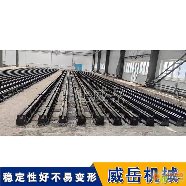

T 型槽试验地轨(又称地梁、地槽铁、铸铁地轨)一种模块化的长条形铸铁平台,通过表面T型槽可灵活固定大型设备,主要用于重型机械的装配、试验、焊接和精度检测。
主要特点与优势
模块化拼接,灵活布局:可像积木一样将多根地轨拼接成所需长度和宽度,非常适用于尺寸超大或形状不规则的设备。尤其适合试验场地未来可能调整布局或有搬迁计划的情况。
高性价比,节约成本:相比制造一整块巨大的铸铁平台,地轨能大幅节省材料和加工成本,也显著降低了运输和安装难度。
承载力强,精度稳定:材质多为高强度铸铁(如HT200-300),并经过严格的时效处理消除内应力,确保了长期使用的耐磨性和几何精度稳定性。

安装与使用要点
安装流程:
基准放线:在地面精和确标出地轨位置,定点误差≤±1mm。
就位初调:吊装地轨,用垫铁初步找平。
固定与灌浆:用膨胀螺栓(间距约500-700mm)固定,然后在地轨与地面的空隙中灌注高强度水泥砂浆,使其与地面牢固结合。
精调锁定:待灌浆层凝固后,使用合像水平仪或激光干涉仪进行比较终精和密调平并锁死。
精度要求:
水平度:任意1m内≤1mm,全长≤2mm。
平行度:多根并列时,彼此平行度偏差<2mm。
