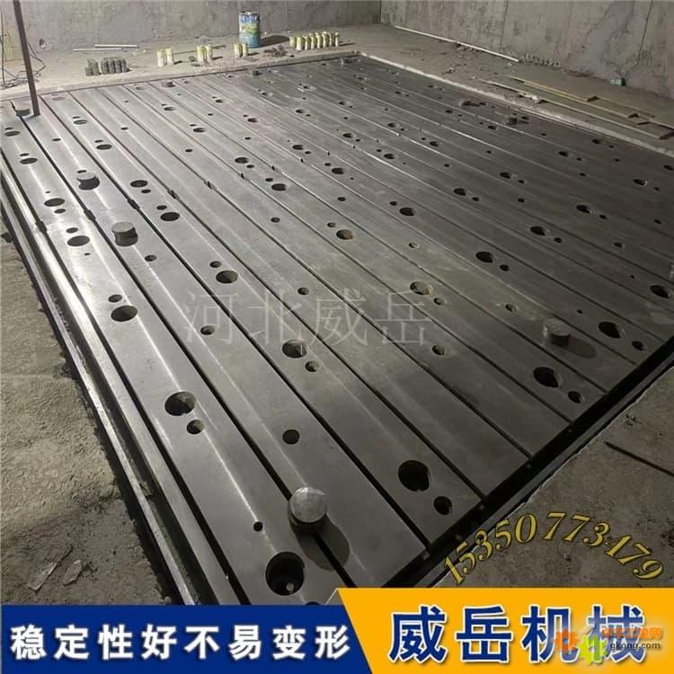

采购电机试验平台时,材质、开槽样式、一体/分体结构、有无减振配置,直接影响长期测试稳定性,不少采购仅凭外观、报价选择,忽略材质与工况匹配度,投入使用后频繁出现共振、数据漂移、工装卡装等问题,本文横向对比各类方案特点,按需匹配车间工况。
主流材质分为HT200、HT250、HT300灰铸铁与焊接钢板四类。HT200成本偏低,减振、抗形变能力一般,仅适合小型电机静态老化、简易划线等低振动工况;HT250是行业通用主流材质,石墨组织均匀,阻尼减振性能均衡,适配绝大多数工业电机、伺服电机常态化性能测试,性价比均衡;HT300材质致密性更强,、抗冲击表现突出,适合大功率电机耐久试验、高精度研发标定工位;焊接钢板自重轻、交货快,但振动传导明显,长期振动易释放焊接应力,台面缓慢变形,仅适合短期临时粗测。
开槽分为通槽与分段槽两种结构。通槽从平台一端贯通至另一端,T型螺栓可全程自由滑动,换装不同机型工装无需大范围调整,适配多品类电机频繁换型试验室;分段槽中间保留铸铁隔断,整体刚性更高,长期重载加载不易出现槽口形变,适合固定机型量产质检工位,槽内不易囤积大块铁屑,清洁更便捷。
台面底部筋板结构决定刚性。实心铸铁自重过大,运输、地基承载负担重,市面合格平台均采用中空箱体+网格筋板设计,纵横交错筋板均匀分散单点载荷,兼顾自重与抗形变能力。轻型小功率测试选用常规厚度标准筋板;大功率重载动态测试,加厚台面同时加密筋板布局,预留充足承重余量应对瞬时冲击。
一体平台与分体平台各有适用场景。一体式无拼接缝隙,平面度连贯统一,中小型工位优先选用,基准稳定性更强;大尺寸平台受厂区门洞、吊装限制,无法整体进场,可定制分体拼接款,出厂完成配对精加工,现场调平拼接后,常规精度测试均可满足。
减振配置分自带铸铁减振与外加阻尼减振组件。铸铁本身具备吸振能力,独立产线、周边无敲击设备的车间,无需额外加装减振;试验室隔壁有冲压、焊接工位,外部振动干扰大,搭配阻尼减振垫,阻断地面振动传导,避免测试曲线出现杂波。
没有全能型电机试验平台结构,脱离工况盲目选用高配或低价款,都会埋下使用隐患。根据测试功率、振动强度、换型频次、场地条件匹配材质与结构,才能平衡采购成本与长期使用稳定性。
