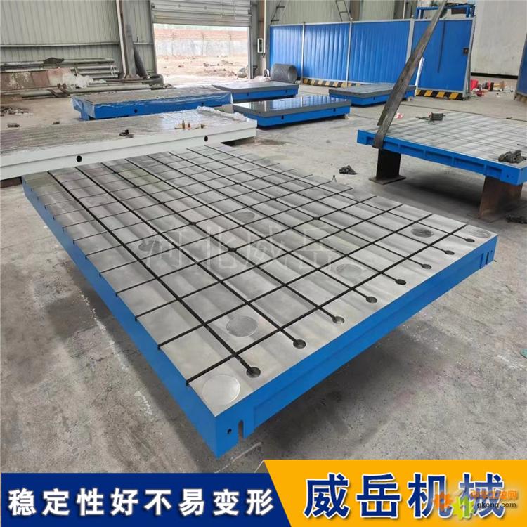

很多中小型试验室、试制车间在采购发动机试验铸铁平台时,普遍存在采购误区,大多只关注产品售价、台面厚度等表面参数,片面追求低价,完全忽略生产工艺、整体结构配比、工况适配性、时效处理等核心指标。这就导致平台设备落地投入使用后,出现基准不稳定、设备震动偏大、无法适配大功率耐久工况、频繁跑偏等各类问题,后期整改、调试、更换的隐性成本,远超初期采购的价格差价。结合各大试验室的实际使用场景,梳理行业核心采购避坑要点,帮助企业选到适配自身工况、耐用性强、运维省心的试验平台。
首先需要避开省略时效处理工艺的低价产品。部分小型厂家为压缩生产成本、提升价格优势,刻意省略自然时效静置、人工回火去应力等关键工序。这类平台出厂外观规整,和正规产品无明显差异,但内部残留大量铸造应力与结构张力。投入试验工况使用后,在长期承重、环境温变、设备持续震动的多重作用下,内部应力会缓慢释放,导致台面出现缓慢翘曲、局部形变、高低不平等问题,基准持续偏移,需要工作人员反复调平校准,严重耽误试验进度,降低试验室工作效率。采购时务必确认平台具备完整的时效处理流程。
其次避开结构配比失衡的产品。很多平台单纯加厚板面,简化底部筋板布局,筋板高度、厚度、间距不达标。静态承重看似正常,但动态震动工况下整体刚性不足,共振明显、受力不均,长期耐久试验容易出现局部下沉、机位跑偏。发动机台架优先关注筋板结构与整体箱体刚性,而非单一板面厚度。
第三避开非标槽体与简化加工工艺。非标T型槽尺寸无法匹配市面常规工装螺栓,后期需要定制配件,增加运维成本;台面加工粗糙、高低差不均,会造成设备底座贴合不实、局部悬空,运行震动。实验室测试场景需选用标准槽体、规整铣磨台面,保障适配性与基准稳定性。
第四忽略地基适配盲目选型。大功率台架对地基承载力、隔震条件要求更高,若地面基础薄弱,即便平台品质达标,也会出现沉降、倾斜问题。采购选型需结合场地地基条件、发动机功率、试验工况综合匹配,预留合理承载余量。
合理的采购逻辑,是以工况为核心,优先保证时效工艺、结构刚性、标准槽体、台面状态,再结合预算匹配规格。避开行业常见缩水坑点,可降低后期故障概率、减少运维工作量,让铸铁平台长期稳定服务于发动机测试工作。
