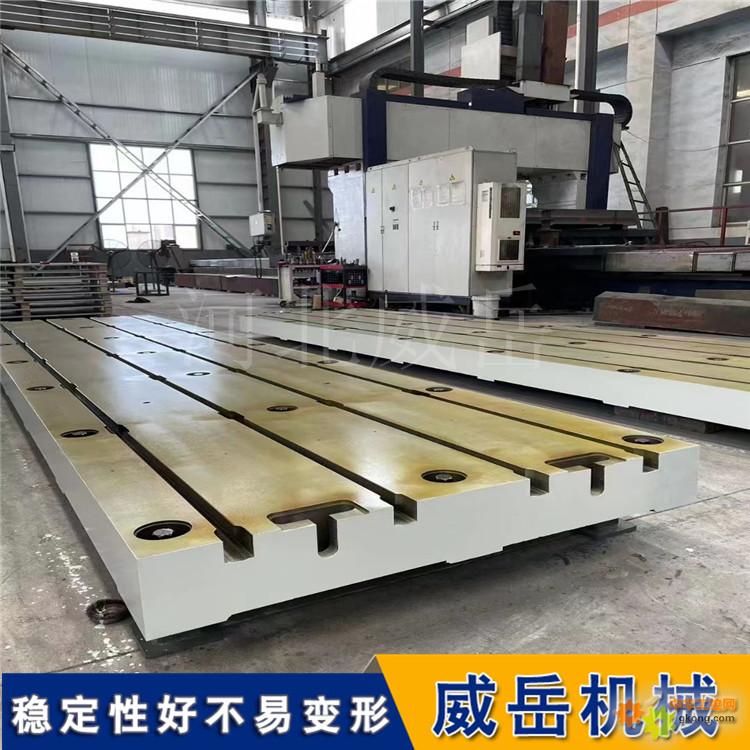

介绍一下:铸铁T型槽平台的几种安装方法
铸铁T型槽平台(又称铸铁平板)是机械制造、检验和装配中的基础基准量具。其安装质量直接决定平台精度保持性和使用寿命。根据场地条件、精度等级和移动需求,主流安装方法主要有以下5种:
