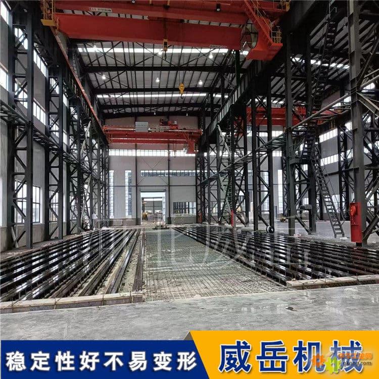

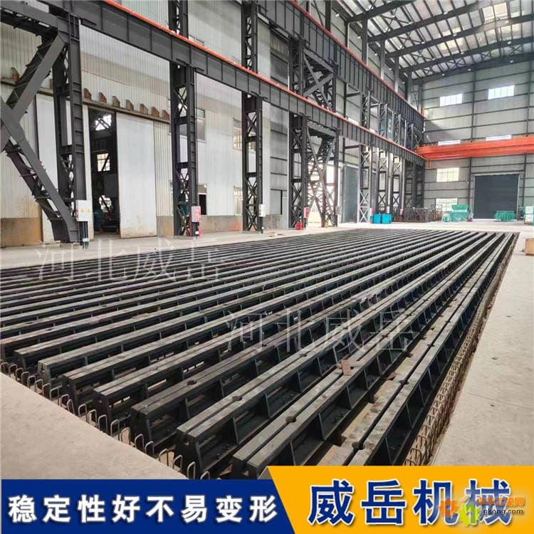

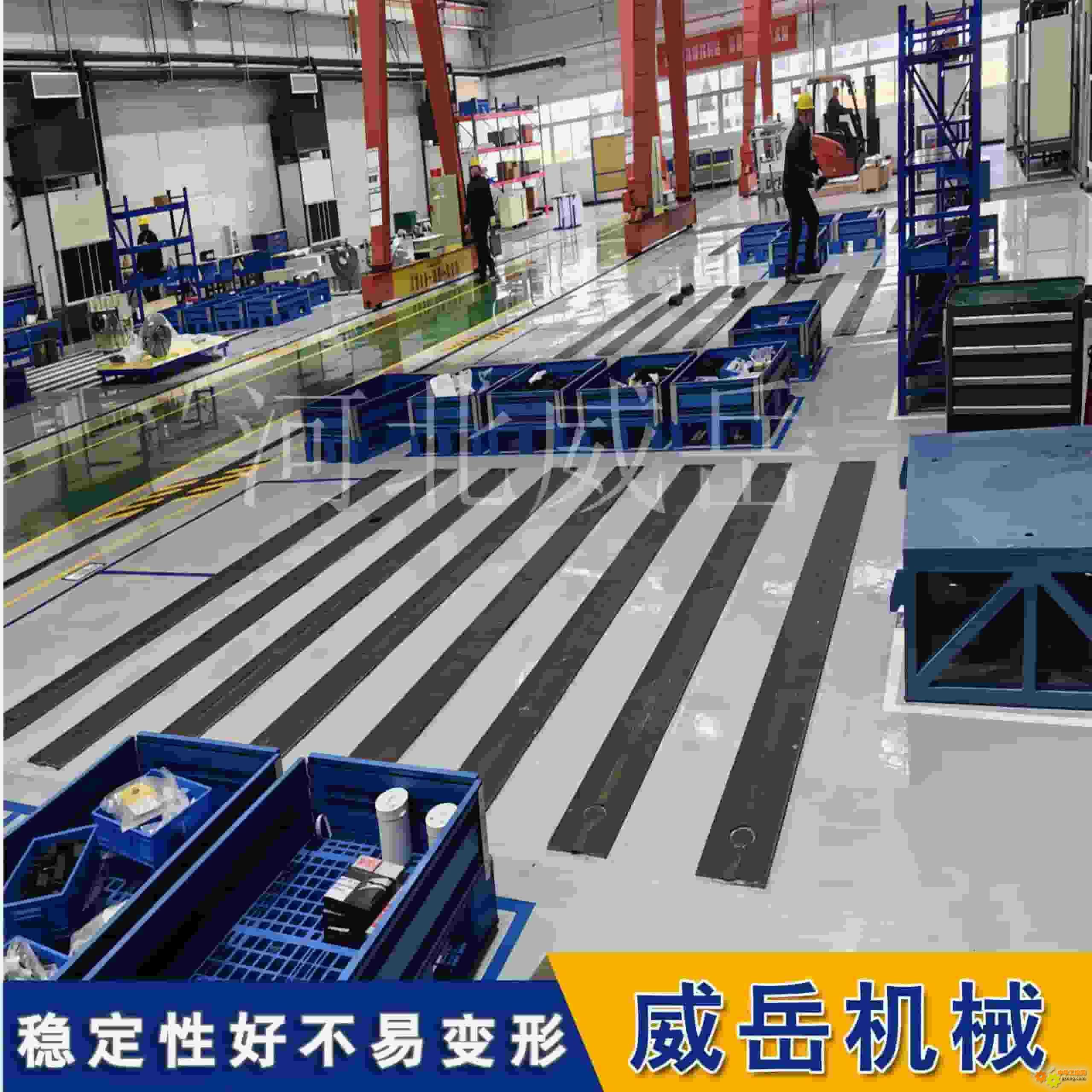

在大型设备装配车间、试验室或者焊接工位,经常能看到地面上铺着一条条带槽的长条形铸铁轨道,各种设备用螺栓固定在上面进行装配、试验或焊接。这种长条形的铸铁轨道就是T型槽地轨。

从结构形式看。整体铸铁平台是一整块宽大的方形或长方形实心板。T型槽地轨是长条形的,像一条条并排的铁轨。多根地轨拼接起来就能形成大面积的承载平台,单根长度常见1m至6m,可以按需拼接。
从适用场景看。整体铸铁平台适用于中小型设备的固定和测试,安装方便。T型槽地轨尤其适合尺寸超大、形状不规则的大型设备,或者试验场地未来可能调整布局、有搬迁计划的情况。比如大型电机测试台,被测电机尺寸大、重量重,用整体平台需要做得非常大,运输和安装都困难,用多条地轨拼装就灵活得多。
从安装和维护角度看。整体平台安装时整体吊装就位,调平相对集中。地轨安装需要逐根调平、拼接,安装工作量更大,但后期如果需要调整布局,地轨可以单根拆装移位,比整体平台灵活。
从成本角度看。超大型整体铸铁平台的铸造、加工、运输成本都很高。用多根地轨拼接,单根尺寸小、重量轻,铸造和运输都方便,综合成本更有优势。
