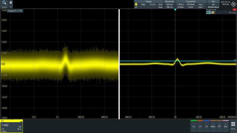

... ·Ç·²µÄ²¨Ðβ¶»ñÂÊ
  • 1 000 000 ²¨ÐÎ/Ãë
  • Ö§³ÖÖ±·½Í¼¡¢Ä£°å»ò¹â±ê²âÁ¿
  • ¿ìËÙ¿É¿¿µØ¼ì²âż·¢ÐźŹÊÕÏ
  • Ä£°å²âÊÔ£º¿ìËÙ½øÐÐÅäÖò¢»ñµÃ½á¹û
Ò»°ã²¨Ðβ¶»ñÂÊ£¨×ó£©ÓëÒ»°ÙÍò²¨ÐÎ/Ã루ÓÒ£©

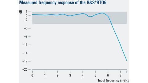

²¶»ñËùÓÐÐźÅϸ½Ú
... ³öÉ«µÄÐźÅÍêÕûÐÔ
  • µÍÔëÉùǰ¶ËºÍ¼«µÍ´®ÈÅ
  • ƽ̹ƵÂÊÏìÓ¦
  • ׿ԽµÄ³¤ÆÚÎȶ¨ÐÔ
  • ³öÉ«µÄÄ£Êýת»»Æ÷£¬¾ßÓг¬¿íµÄ SFDR
²¶»ñËùÓÐÐźÅϸ½Ú
R&S®RTO6 ²âµÃµÄƵÂÊÏìÓ¦

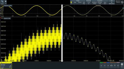

... ×î¸ß 16 λ·Ö±æÂÊ
  • 16 λ·Ö±æÂÊÓÃÓÚ²âÁ¿Ð¡Ðźŷù¶È
  • ¸ß²¶»ñÂÊÇÒ¹¦ÄÜÈ«Ãæ
  • È«²ÉÑùÂÊ – ÎÞ»ìµþ
  • Óû§¿ÉÑ¡Â˲¨£º½µµÍÔëÉù£¬Ìá¸ß ENOB
Ò»°ã´¹Ö±·Ö±æÂÊ£¨×ó£©Óë 16 λ·Ö±æÂÊ HD ģʽ£¨ÓÒ£©

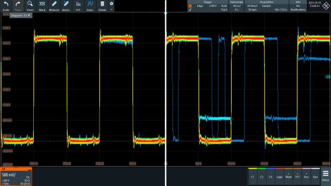

²éÕÒ¸´ÔÓµÄÐźÅϸ½Ú
... ¸ß¼¶´¥·¢¹¦ÄÜ
  • Êý×Ö´¥·¢ÏµÍ³
  • È«´ø¿íÏÂʵÏָߴ¥·¢ÁéÃô¶È
  • ¸ôÀë΢СµÄÐźÅϸ½Ú
  • ʱÓòºÍƵÓòÇøÓò´¥·¢
²éÕÒ¸´ÔÓµÄÐźÅϸ½Ú
²»Ö§³Ö´¥·¢£¨×ó£©ÓëÊý×Ö´¥·¢ºÍ HD ģʽϵļòµ¥´¥·¢£¨ÓÒ£©
