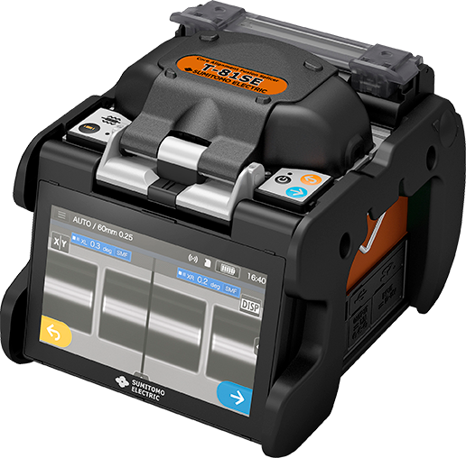

²úÆ·Ãû³Æ£º סÓÑT-81SE+¹âÏËÈÛ½Ó»ú
ÐÍ ºÅ£º
Æ· ÅÆ£º ÈÕ±¾×¡ÓÑsumitomo
T-81SE
ÏËо¶Ô×¼¹âÏËÈÛ½Ó»ú
¸ßÈËÆø²úÆ·TYPE-81CºóÐø»úÐÍ
¸ßËÙ£¬¾«×¼£¬ÊµÓÃ
  • ׿ԽÐÔÄܱíÏÖ
    ³¬µÍËðÈÛ½Ó0.015dB£¨µ¥Ä£¹âÏË£©
    ¸ßËÙ×÷Òµ ÈÛ½Ó6Ãë / ¼ÓÈȲ¹Ç¿12Ãë

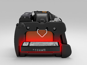

  • ³¤Ðøº½µç³Ø
    ³äµçÒ»´Î¿ÉÓÃÓÚ300´ÎÈ۽ӺͼÓÈÈ
    £¨±ÈÉÏÒ»´ú²úÆ·µÄ230´ÎÌá¸ßÔ¼25%£¬ÇÒÕû»úÖØÁ¿²»±ä£©

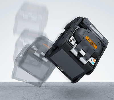

    ¿ÉÔÚ6000Ã׸ߺ£°Î×÷Òµ¡£ ´Ó76cm¸ß¶ÈµøÂäʱ£¬³ýÉϸDz¿·ÖÍâµÄ5¸ö±íÃæ´¥µØ¾ù¿ÉÕý³£Ê¹ÓÃ

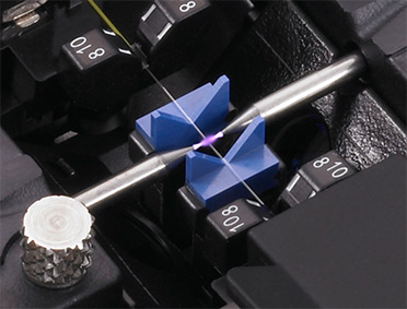

  • ²ÉÓø߾«¶ÈÏÔ΢¾µºÍ¸ßÐÔÄÜ´¦ÀíÆ÷½øÐÐÏËо¶Ô×¼£¬ÊµÏÖ³¬µÍËðÈÛ½Ó0.015dB£¨µ¥Ä£¹âÏË£©
  • ÆÕͨµ¥Ä£¹âÏ˵ÄÈÛ½Óʱ¼ä½ö6Ã루SM QuickģʽÏ£©
  • ¼ÓÈȲ¹Ç¿Ê±¼ä´ó·ùËõ¶ÌÖÁ12Ãë

³¤Ðøº½µç³Ø
  • 6,400mAh´óÈÝÁ¿µç³Ø
  • ³äÂúµç³Ø¿ÉʵÏÖ300´ÎÈÛ½Ó¼ÓÈÈ
  • £¨±ÈÉÏÒ»´ú²úÆ·ÌáÉý30%£¬ÇÒÕû»úÖØÁ¿²»±ä£©

  • ¶ÔÓ¦76cm¸ß´¦5ÃæµøÂä

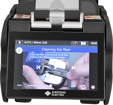

ÊÓÆµÖ¸µ¼
  • ÊÓÆµÖ¸µ¼°ïÖúÈÛ½Ó×÷Òµ
