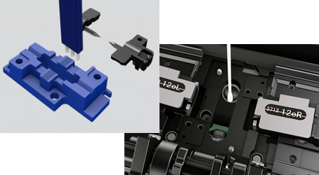

  • ¿É»¥»»µÄV²Ûϵͳ
  • 200μmÍ¿ÁÏÏËάɫ´ø¿Éͨ¹ý¸ü¸ÄV-GROVEÀ´ÊÊÓÃ
  • ÇáËÉʹÓô¥ÃþÃæ°åºÍGUI
  • 3¸öLEDµÆÔÊÐíÔÚV²ÛÖз½±ãµØ¼ÓÔØÏËά

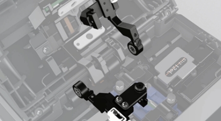

    ¹âÏ˹۲췽·¨
    ´ÓX/YÖá·½ÏòË«Ïò¹Û²ì
