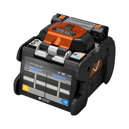

²úÆ·Ãû³Æ£º סÓÑTYPE-82C+¹âÏËÈÛ½Ó»ú
ÐÍ ºÅ£º
Æ· ÅÆ£º ÈÕ±¾×¡ÓÑsumitomo

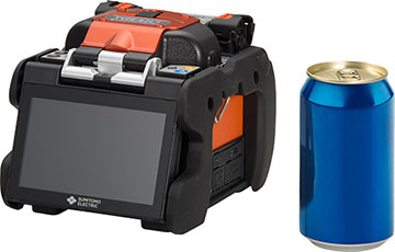

סÓÑTYPE-82C+¹âÏËÈÛ½Ó»ú£¬²ÉÓó¬´óÈÝÁ¿µç³Ø£¬Í¬Ê±¿ÉÍê³ÉÈÛ½Ó.¼ÓÈÈ300´Î£¬5.0´ç¸ßÇåµçÈÝ´¥ÃþÆÁ£¬ÖÇÄÜGUIͼÐβÙ×÷ϵͳ£¬ÈÛ½Ó¸ü¿ì£¬Ö»Ðè5Ã룬¼ÓÈÈ8Ã룬ÎÞÏßÍøÂçÁ¬½Ó¹¦ÄÜ¡£
TYPE-82C+סÓѹâÏËÈÛ½Ó»ú±êÅä°üÀ¨£º
Ö÷»úTYPE-82C+¡¢³äµçµç³ØBU-16¡¢µçÔ´ÊÊÅäÆ÷ADC-16¡¢µçÔ´Ïß¡¢±¸Óõ缫¡¢¿ìËٲο¼Ö¸ÄÏ¡¢¹âÏËÇиFC-6S+¡¢ÈÈËõ¹ÜÀäȴ̨¡¢USBÊý¾ÝÏß¡¢Ð¯´øÏä¡£
סÓÑиÉÏß¹âÏËÈÛ½Ó»úTYPE-82C+²úÆ·ÌØµã£º
1.¸ßÇåÏÔʾÆÁÄ»£º5.0Ó¢´ç´¥ÃþÆÁ²ÊÉ«LCDÏÔʾÆ÷
2.´óÈÝÁ¿ï®µç³Ø£º6400ºÁ°²£¬¿ÉÈÛ½Ó¼ÓÈÈ300о
3.¿ìËÙÈÛ½Ó¼ÓÈÈʱ¼ä£ºÈÛ½Ó5Ã룬¼ÓÈÈ8Ã루²ÉÓÃË«¼ÓÈȯÉè¼Æ£©

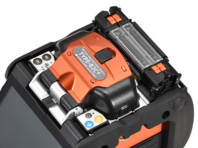

4.¸ß¾«¶È¹âÏËÇи£¬Íâ¹Û·À³¾£¬·ÀË®£¬·ÀˤÉè¼Æ£¬²Ù×÷ÁéÃô¶È¸üºÃ
5.¾ß±¸WIFIÎÞÏßÍøÂçÁ¬½Ó¹¦ÄÜ

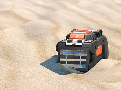

TYPE-82C+¹âÏËÈÛ½Ó»ú»·¾³ÄÍÐÔ
ÊÔÑéÏêÇé

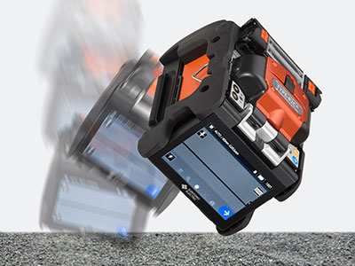

¿¹ÕðÐÔ
76CMµÄ5ÃæµøÂ䣨³ýÉÏÃæ·½Ïò£©
·À»¤ÊÔÑé
¹ú¼Ê²âÁ¿±ê×¼IK07µÈ¼¶

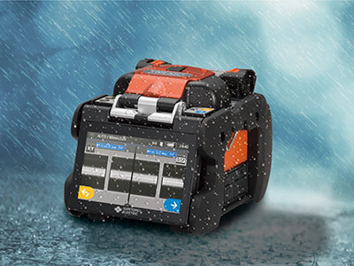

·ÀË®ÐÔ
Âú×ãIPx2¹ú¼Ê·ÀË®±ê×¼£¨4¸ö³Ê15°ÇãбµÄ±íÃæÃ¿¸ö±íÃæ±©Â¶ÔÚÒÔ3mm/minËٶȵÎϵÄË®ÖгÖÐøÖÁÉÙ25·ÖÖÓºóÕý³£ÔËת£©
·À³¾ÐÔ
Âú×ãIP5x¹ú¼Ê·À³¾±ê×¼(ÔÚ×°ÓÐÁ£¾¶25μmÒÔϳ¾°£µÄÉ豸ÄÚ·ÅÖÃ8Сʱºò¿ÉÕý³£ÔËת£©

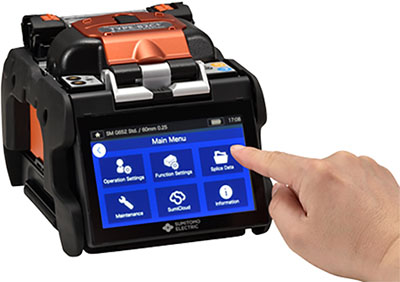

ȫд¥ÃþÆÁÉè¼ÆºÍÓû§½çÃæ
  • ¸ßÇå´¥ÃþÆÁ£¬5Ó¢´ç²ÊÉ«LCDÏÔʾ
  • ÈçͬÖÇÄÜÊÖ»ú°ãÁ÷³©²Ù×÷
½øÒ»²½ÌáÉýÄÍ»·¾³ÌØÐÔ
  • Âú×ãIPx2¹ú¼Ê·ÀË®±ê×¼
  • Âú×ãIP5x¹ú¼Ê·À³¾±ê×¼
  • ÔÚ50¡æ¶È¸ßÎÂÏÂÈÔ¿ÉÕý³£¶¯×÷
  • ¿ÉÔÚ6000Ã׸ߺ£°Î×÷Òµ
  • ´Ó76cm¸ß¶ÈµøÂäʱ£¬³ýÉϸDz¿·ÖÍâµÄ5¸ö±íÃæ´¥µØ¾ù¿ÉÕý³£Ê¹ÓÃ
