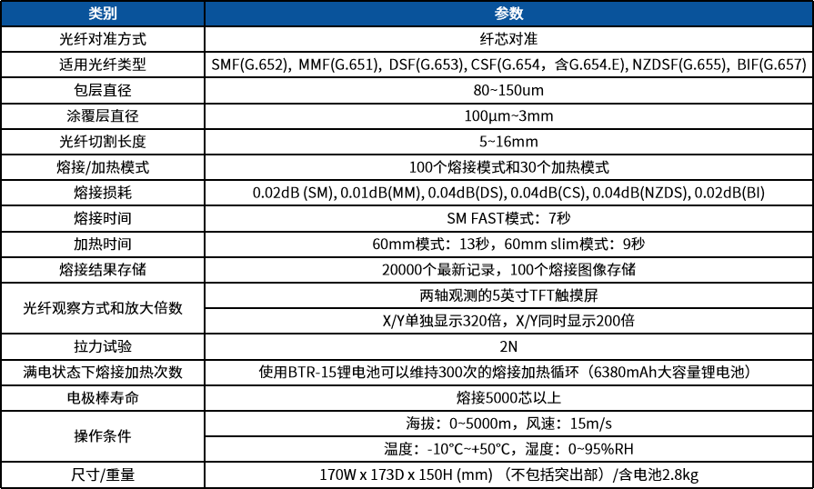

¹¦ÄÜ
×îпî88S+µ¥Ð¾¹âÏËÈÛ½Ó»úÔÚ88SµÄ»ù´¡ÉÏ£¬´îÔØÁËÁ½Ïм¼Êõ£ºÖÇÄܵ¶Æ¬¹ÜÀí¼¼ÊõºÍÖÇÄÜÈÛ½Ó¿ØÖƼ¼Êõ¡£ËüÃǵĽáºÏ½«¿ÉÒÔÌṩÎȶ¨µÄµÍËðºÄÈÛ½Ó¡£¼´±ãÔÚÈÛ½Óʱ·¢ÉúÁËżȻµÄ¹âÏ˲»Á¼ÇиîÇé¿ö£¬88S+Ò²Äܹ»ÊµÊ±µØÓÅ»¯·Åµç²ÎÊý£¬×î´ó³Ì¶ÈµØ½µµÍÈÛ½ÓËðºÄ£¬´Ó¶ø½«ÔÙ´ÎÈ۽Ӻͷµ¹¤µÄ¼¸Âʽµµ½×îµÍ¡£
5Ó¢´ç
ÆÁÄ»³ß´ç
7Ãë
ÈÛ½Óʱ¼ä
300´Î
ÂúµçÈÛ½Ó¼ÓÈÈÑ­»·
5000оÒÔÉÏ
µç¼«°ôÊÙÃü
20000¸ö
È۽ӼǼ´¢´æ

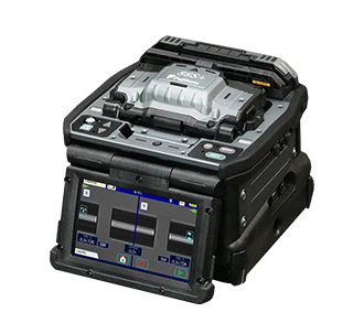

ÌØµã
ÖÇÄÜÈÛ½Ó¿ØÖƼ¼Êõ
ÖÇÄܵ¶Æ¬¹ÜÀíϵͳ
´óÈÝÁ¿µç³Ø
7ÃëÍê³ÉÈÛ½Ó£¬9ÃëÍê³É¼ÓÈÈ
´óÆÁÏÔʾ
Ç¿´óµÄ×Ô¶¯»¯¹¦ÄÜ
¹âÏ˹̶¨¼Ð¹¦ÄÜ
Ã⹤¾ß¸ü»»µç¼«°ô
ÖÇÄܵ¶Æ¬¹ÜÀí¼¼Êõ
¿Éʵʱ¼à¿Øµ¶Æ¬×´Ì¬
¿É×Ô¶¯Ðýתµ¶Æ¬Ä¥ËðµÄÃæ
¿ÉÔÚ¹ÜÀí½çÃæÖ±½Ó¿ØÖÆÐýתµ¶Ãæ
¿ÉÔÚ¹ÜÀí½çÃæ²é¿´µ¶Æ¬¸ß¶È
¿É¼æÈÝËÉÌ׹ܹâÏË
²¦¶¯°×É«ËÜÁÏ£¬¿É¿ªÆô¼æÈÝËÉÌ׹ܹâÏ˵ŦÄÜ
ÈÛ½ÓËÉÌ׹ܹâÏËʱ£¬ÎÞÐèÏñ´ó²¿·ÖÈÛ½Ó»úÄÇÑù¸ü»»¹âÏ˼оß
¾ßÓÐÐÑÄ¿µÄ¹¦ÄÜ¿ªÆô״̬Ìáʾ
¿ÉÊÖ¶¯¸ü»»µÄµç¼«°ô
·½±ã²Ù×÷ÈËÔ±Ôڵ缫°ôËðºÄ»òÔÚ»§Íâʱ½øÐÐÌæ»»
ÃâȥʹÓù¤¾ßµÄ²½Ö裬ÁîÎï¾µµÄά»¤¸ü·½±ã
ÖØÐÂ×°ºÃµç¼«°ôºó¼ÇµÃʹÓ÷ŵçУÕý
¼«Æä±ã½ÝµÄÌ׹ܶÔ×¼
Á½¼Ð¾ß±ßÔµ¾àÀë60mm£¬ÈÈËõÌ׹ܶÔ×¼ÈÛ½ÓµãÊ®·Ö±ã½Ý
¶ÔÕûÌåµÄÈÛ½Ó¼ÓÈÈËÙ¶ÈÓÐÃ÷ÏÔÌáÉý
²Ù×÷¸ü¼òµ¥£¬±ãÓÚÐÂÊÖʹÓÃ
ÐÂÉè¼ÆµÄ¹¤×÷̨
¿É×ÔÓÉÆ´½ÓºÍ²ð·Ö£¬ÊÊÓ¦²»Í¬»·¾³
ÄÚÖôó¿Õ¼ä£¬¿É´¢´æ¸÷ÖÖ¹¤¾ß
ÅäÓÐÀäÈ´²Û£¬¿ÉÒÔ°²ÖüÓÈÈÍêµÄÈÈËõÌ×¹Ü
