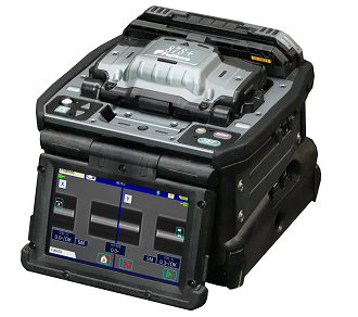

²úÆ·Ãû³Æ£º ÌÙ²ÖFujikura 87S+ ÈÛ½Ó»ú
ÐÍ ºÅ£º 87S+
Æ· ÅÆ£º ÈÕ±¾ÌÙ²Öfujikura
Fujikura 87S+ ÈÛ½Ó»úÊÇÒ»¿î¸ß¾«¶ÈµÍËðºÄµÄÈÛ½Ó»ú£¬Å䱸ÁË“ÖÇÄÜÈÛ½Ó¿ØÖƼ¼Êõ”£¬ÓÃÒÔʵÏֽϵ͵ÄÈÛ½ÓËðºÄ¡£ÁíÍ⣬87S+ÈÛ½Ó»úÅ䱸ÓÐÌÙ²ÖÊ×´´µÄ“ÖÇÄܵ¶Æ¬¹ÜÀí¼¼Êõ”£¬¿ÉÒÔͬʱºÍ2°ÑCT50ÇиÀ¶ÑÀÁ¬½Ó¡£×÷ΪÌÙ²ÖпîµÄÈÛ½Ó»ú£¬87S+±¾ÉíÐÔÄÜÒ²ÊǼ«ÆäÓÅÐ㣬´îÅäÐÂÉè¼ÆµÄЯ´øÏäºÍ¹¤×÷̨£¬Ê¹Ëü³ÉΪԶ³¬Ç°´ú°æ±¾µÄÈ«ÐÂÉý¼¶°æµ¥Ð¾¹âÏËÈÛ½Ó»ú¡£

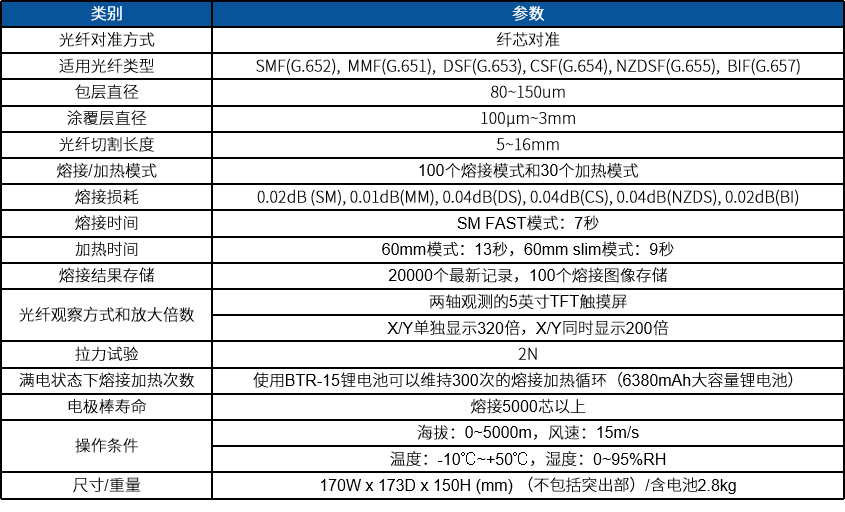

5Ó¢´ç
ÆÁÄ»³ß´ç
7Ãë
ÈÛ½Óʱ¼ä
300´Î
ÂúµçÈÛ½Ó¼ÓÈÈÑ­»·
5000оÒÔÉÏ
µç¼«°ôÊÙÃü
20000¸ö
È۽ӼǼ´¢´æ
ÌØµã
ÖÇÄÜÈÛ½Ó¿ØÖƼ¼Êõ
ÖÇÄܵ¶Æ¬¹ÜÀíϵͳ
´óÈÝÁ¿µç³Ø
7ÃëÍê³ÉÈÛ½Ó£¬9ÃëÍê³É¼ÓÈÈ
´óÆÁÏÔʾ
Ç¿´óµÄ×Ô¶¯»¯¹¦ÄÜ
¹âÏ˹̶¨¼Ð¹¦ÄÜ
Ã⹤¾ß¸ü»»µç¼«°ô

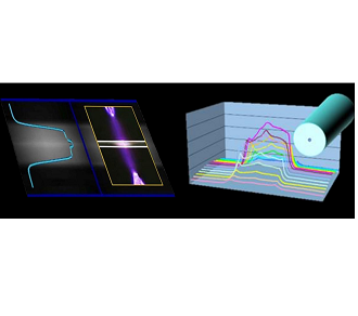

ÖÇÄÜÈÛ½Ó¿ØÖƼ¼Êõ
ͨ¹ý¿ØÖÆÇиî״̬ʵÏÖÖÇÄÜÈÛ½Ó
ͨ¹ý¿ØÖƹâÏ˵ÄÁÁ¶ÈʵÏÖÖÇÄÜÈÛ½Ó
×Ô¶¯¹âÏËʶ±ð²»Í¬ÖÖÀàµÄ¹âÏË

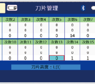

ÖÇÄܵ¶Æ¬¹ÜÀí¼¼Êõ
¿Éʵʱ¼à¿Øµ¶Æ¬×´Ì¬
¿É×Ô¶¯Ðýתµ¶Æ¬Ä¥ËðµÄÃæ
¿ÉÔÚ¹ÜÀí½çÃæÖ±½Ó¿ØÖÆÐýתµ¶Ãæ
¿ÉÔÚ¹ÜÀí½çÃæ²é¿´µ¶Æ¬¸ß¶È
¿É¼æÈÝËÉÌ׹ܹâÏË

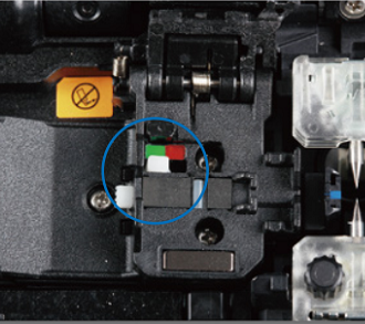

²¦¶¯°×É«ËÜÁÏ£¬¿É¿ªÆô¼æÈÝËÉÌ׹ܹâÏ˵ŦÄÜ
ÈÛ½ÓËÉÌ׹ܹâÏËʱ£¬ÎÞÐèÏñ´ó²¿·ÖÈÛ½Ó»úÄÇÑù¸ü»»¹âÏ˼оß
¾ßÓÐÐÑÄ¿µÄ¹¦ÄÜ¿ªÆô״̬Ìáʾ

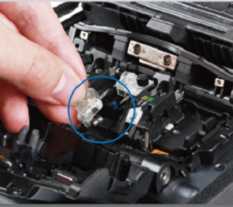

¿ÉÊÖ¶¯¸ü»»µÄµç¼«°ô
·½±ã²Ù×÷ÈËÔ±Ôڵ缫°ôËðºÄ»òÔÚ»§Íâʱ½øÐÐÌæ»»
ÃâȥʹÓù¤¾ßµÄ²½Ö裬ÁîÎï¾µµÄά»¤¸ü·½±ã
ÖØÐÂ×°ºÃµç¼«°ôºó¼ÇµÃʹÓ÷ŵçУÕý

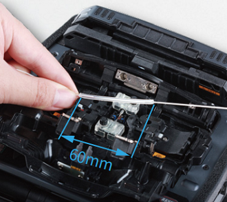

¼«Æä±ã½ÝµÄÌ׹ܶÔ×¼
Á½¼Ð¾ß±ßÔµ¾àÀë60mm£¬ÈÈËõÌ׹ܶÔ×¼ÈÛ½ÓµãÊ®·Ö±ã½Ý
¶ÔÕûÌåµÄÈÛ½Ó¼ÓÈÈËÙ¶ÈÓÐÃ÷ÏÔÌáÉý
²Ù×÷¸ü¼òµ¥£¬±ãÓÚÐÂÊÖʹÓÃ

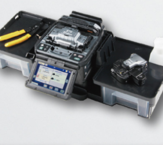

ÐÂÉè¼ÆµÄ¹¤×÷̨
¿É×ÔÓÉÆ´½ÓºÍ²ð·Ö£¬ÊÊÓ¦²»Í¬»·¾³
ÄÚÖôó¿Õ¼ä£¬¿É´¢´æ¸÷ÖÖ¹¤¾ß
ÅäÓÐÀäÈ´²Û£¬¿ÉÒÔ°²ÖüÓÈÈÍêµÄÈÈËõÌ×¹Ü
