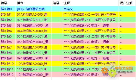

楼梯照明系统中,人在楼梯底和楼梯顶处都可以控制楼梯灯的点亮和熄灭
灯点亮:当楼梯的底层和顶层两个开关状态不一致时,灯熄灭;
灯熄灭:当楼梯的底层和顶层两个开关状态一致时,点灯熄灭。
灯在点亮状态时,不管是在楼顶还是楼底,只要拨动该处的开关到另一个状态,即可将灯熄灭。灯在熄灭状态时,不管是在楼底还是楼顶,只要拨动该处的开关到另一个状态,即可点亮。

组1指令解释
(组长)如果<X0 一楼开关>有信号
(组员)如果<X1 二楼开关>无信号
(组员)触发<Y0 电灯>   通电
组2指令解释
(组长)如果<X0 一楼开关>无信号
(组员)如果<X1 二楼开关>有信号
(组员)触发<Y0 电灯>   通电
组3指令解释
(组长)如果<X0 一楼开关>有信号
(组员)如果<X1 二楼开关>有信号
(组员)触发<Y0 电灯>   断电
组4指令解释
(组长)如果<X0 一楼开关>无信号
(组员)如果<X1 二楼开关>无信号
(组员)触发<Y0 电灯>   断电
