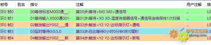

时序环0环指令解释:
第00步:等待<M0 M0>通信号
第01步:等待<X0 X0-温度传感器信号>通信号连续保持1次扫描
第02步:触发<Y2 Y2-达标指示灯>通电
第03步:在此等待0小时0分钟5秒0毫秒
第04步:触发<Y2 Y2-达标指示灯>断电

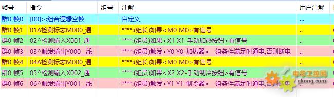

组1指令解释:
自定义
组2指令解释:
:(组长)如果<M0 M0>有信号
:(组员)如果<X1 X1-手动加热按钮>有信号
:(组员)触发<Y0 Y0-加热器>   通电
组3指令解释:
:(组长)如果<M0 M0>有信号
:(组员)如果<X2 X2-手动制冷按钮>有信号
:(组员)触发<Y1 Y1-制冷器>   通电

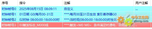

时钟1指令解释:
:每月00至31日生效 索引寄存器G0
:当时间(08:00:00-18:00:00)时生效
