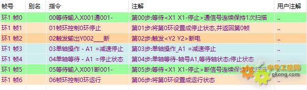

时序环1环指令解释:
第00步:等待<X1 X1-停止>通信号连续保持1次扫描
第01步:将第0环设置成停止状态,并返回第0帧
第02步:触发<Y2 Y2>断电
第03步:单轴操作_A1 =减速停止
第04步:单轴等待-轴号A1,等待轴状态:停止状态
第05步:等待<X1 X1-停止>断信号连续保持1次扫描
第06步:将第0环设置成运行状态
