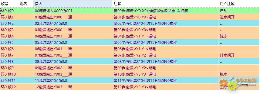

需求描述:按下启动按钮,进水阀(y0)打开进行工作,15min后关闭,进行洗涤工作(y1),15min后关闭,进行排水工作(y2),15min后关闭,进行脱水工作(y3),15min后关闭,流程结束。
记录思考过程
1. 输入端口配置
启动按钮:作为唯一的输入信号,用于触发整个流程的开始,分配为X0(开关量输入,常开触点,按下时接通)。
2. 输出端口配置
被控制对象 功能描述 输出端口 状态定义
进水阀 控制进水动作 Y0 1 = 打开,0 = 关闭
洗涤装置 控制洗涤动作 Y1 1 = 工作,0 = 停止
排水阀 控制排水动作 Y2 1 = 打开,0 = 关闭
脱水装置 控制脱水动作 Y3 1 = 工作,0 = 停止

时序逻辑的核心是 “按时间顺序依次执行,前一步骤完成后触发下一步骤”,本流程的时序逻辑体现在:
触发条件:依赖时间定时器和前序步骤的完成信号(时间到)。
执行顺序:严格按照 “进水→洗涤→排水→脱水” 的固定顺序执行,每个步骤的启动必须以 “前一步骤 15 分钟结束” 为前提。
具体表现:
按下启动按钮(X0=1)后,Y0=1(进水),同时启动 15 分钟定时器 T0;
T0 计时结束(T0=1),Y0=0,Y1=1(洗涤),启动定时器 T1(15 分钟);
T1 计时结束(T1=1),Y1=0,Y2=1(排水),启动定时器 T2(15 分钟);
T2 计时结束(T2=1),Y2=0,Y3=1(脱水),启动定时器 T3(15 分钟);
T3 计时结束(T3=1),Y3=0,所有输出关闭,流程结束。
时序环0环指令解释:
第00步:等待<X0 X0>通信号连续保持1次扫描
第01步:触发<Y0 Y0>通电
第02步:在此等待0小时15分钟0秒0毫秒
第03步:触发<Y0 Y0>断电
第04步:触发<Y1 Y1>通电
第05步:在此等待0小时15分钟0秒0毫秒
第06步:触发<Y1 Y1>断电
第07步:触发<Y2 Y2>通电
第08步:在此等待0小时15分钟0秒0毫秒
第09步:触发<Y2 Y2>断电
第10步:触发<Y3 Y3>通电
第11步:在此等待0小时15分钟0秒0毫秒
第12步:触发<Y3 Y3>断电
