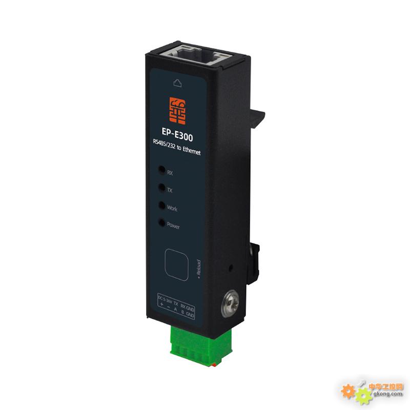

在很多用PLC设备的工业现场,原有的老PLC设备不能把数据上传到网络端,如果大批量更换新版本的PLC,成本价格会很高。毕竟一台PLC设备的价格就大几百甚至上千。而采用串口服务器改造的方式,成本就少很多。像华允物联EP-E300这种轻量级的串口服务器,一台价格仅需几十。
