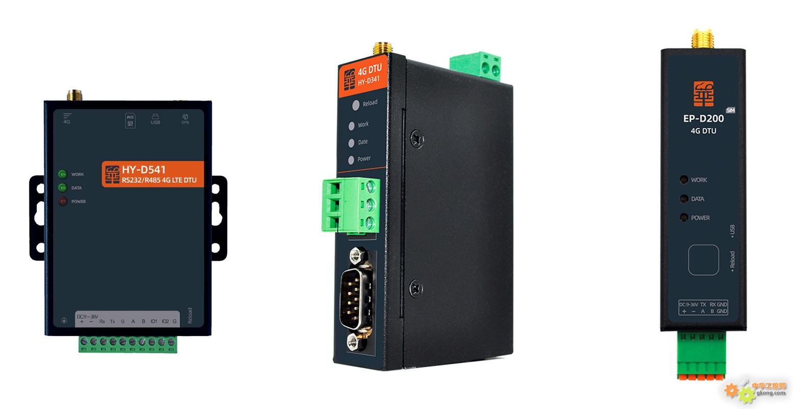

HY-D541是面向环保场景的全网通4G DTU,完全满足上述五项硬性要求,同时支持GNSS选配和IO预留,可覆盖固定站点到移动走航的主流场景,核心参数如下:
项目
参数
网络制式
全网通 4G (LTE-FDD B1/B3/B5/B8,LTE-TDD B34/B38/B39/B40/B41),
LTE-FDD 上行 5Mbps / 下行 10Mbps,LTE-TDD 上行 2Mbps / 下行 8Mbps
串口
RS485(2P 端子 3.81mm)、RS232(3P 端子 3.81mm),
二者同时只可开启其一,默认 RS485;波特率 1200~460800bps
供电
DC 9~36V 宽压,工作电流 100mA@12V
工作环境
-35~70℃,湿度 5%~95%
尺寸
89×64×25mm(不含侧耳、天线座及端子)
传输协议
TCP Client / UDP Client / HTTP / MQTT / 点对点传输 / 短信透传,
支持 4 路 Socket
数据采集
Modbus 主动轮询采集,JSON 格式上报;
支持 16/32 位整型、32 位浮点、BCD 码,多字节序,可设倍率
离线缓存
20KB 空间,最多缓存 50 条数据,恢复在线后自动补传
IO
预留两路 IO,可定制双路输入、双路输出或 1 入 1 出
平台接入
支持阿里云、华允云、腾讯云等主流物联网平台;MQTT 内置阿里云鉴权模式
可靠性
电源防反接、静电防护 4 级、软硬件双看门狗、无数据超时自动重启
运维
支持近端与远程固件升级,串口 AT / 网络 AT / 短信 AT 三种配置通道,
参数可导入导出批量配置
需求与功能的对应关系
环保监测的痛点
HY-D541 的对应能力
现场仪表协议杂、
平台侧解析成本高
Modbus 主动采集,直接按自定义键名输出 JSON,
支持追加时间戳、IMEI、ICCID、GNSS 坐标、IO 状态
暴雨、基站故障导致断网丢数
20KB 离线缓存(50 条),恢复连接后自动补传
点位分散,改参数要跑现场
网络 AT / 短信 AT 远程配置,
参数导入导出批量下发,HTTP 远程固件升级
设备死机无人发现
软硬件双看门狗 + 无数据超时自动重启
(默认 24 小时,可调)+ 心跳包/注册包保活
走航监测需要位置信息
选配 GNSS 模块,坐标随数据一同上报;
固定点可用基站定位做粗略标记
需要联动现场设备
两路可定制 IO,可接门禁开关、
断电告警等干接点信号并上报状态
柜内空间紧张
89×64×25mm 紧凑机身,导轨或壁挂安装

HY-D541可覆盖90%以上主流环保监测场景;空间极度受限选EP-D200;纯固定点位、追求高性价比选HY-D341,三类产品可满足绝大多数传输需求。
