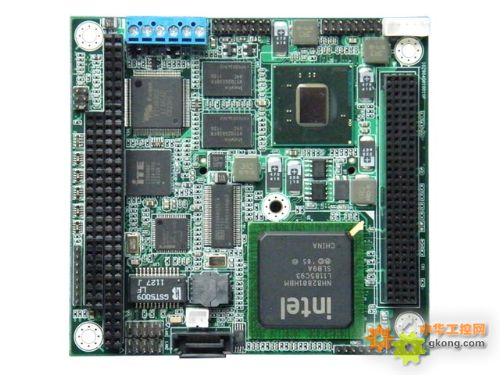

产品名称: Em104P-i2904
型  号: Em104P-i2904
价  格:
Intel® Atom™ N455 PC/104 Plus CPU 模块
   系统
CPU              板载 Intel Atom N455 1.66GHz 处理器
内存              板载 1GB DDR3 SDRAM, 800MHz
芯片组           Intel ICH8M
BIOS             AMI System BIOS
存储              2 x SATAII (支持 2 SATA II 设备) 300MB/S /CFIIIX1
看门狗           1~255 级 (sec or min)
I/O
I/O 芯片        Fintek F81865
串口              2 x RS-232 接口
                     2 x RS-232/485 接口
USB 接口      2 x USB 2.0 接口
GPIO             4-in / 4-out
键盘/鼠标      1 x PS/2
扩展总线       PC/104 和 PC/104 plus 接口
网络
芯片组           2 x Intel. 82583v 千兆网
显示
显示芯片       Embeded Gen3.5+GFX 内核, 最大 224MB 动态视频内存分配
显示接口       模拟 RGB 显示支持最高 1400 x 1050
                   LVDS 支持单通道 18-bit 最高分辨率 1366 x 768MHz
                   支持双显示: CRT + LVDS (18 bit)
机构与环境
电源需求       AT (5V,12V) 单 5V 工作
工作温度       -20 ~ 70°C (-4 ~ 158°F)
工作湿度       10 ~ 97% (无冷凝)
尺寸(L x W)   96 x 90 mm (3.8" x 3.5")
订货信息
Em104P-i2904    Intel Atom N455 PC/104 Plus CPU 模块
CBK-07-2904-00 线材包
                 1 x KB/MS 线
                 1 x COM 线
                 2 x LAN 线
                 1 x VGA 线
                 1 x USB 线
                 1 x Power 线
