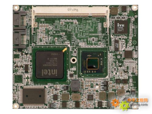

产品名称: ETX CPU 模块EmETX-i2900
型  号: EmETX-i2900
系统
CPU       Intel Atom N450 1.6GHz/D510 1.66GHz处理器
1 x 200-pin DDR2 SO-DIMM插槽支持 667MHz SDRAM内存 最大 2GB
芯片组    ICH8M
BIOS      AMI PnP Flash BIOS
存储       2 x Ultra ATA接口 ,支持 4 IDE设备
2 x SATA接口 300MB/s HDD传输速度
1x软驱与并口共享端口
看门狗    1~255
I/O
I/O芯片         Winbond W83627HG
串口              2 x串口 (1 x RS-232, 1 x RS-232/422/485可选接口 PBE-1000)
并口              SPP/EPP/ECP模式
USB接口       4 x USB 2.0接口
键盘/鼠标      PS/2接口用于键盘和鼠标 (通过 PBE-1000)
PCI (4 x PCI masters) ISA总线 扩展总线 LPC (Low Pin Count)接口
网络
芯片组           1 x Realtek 8103EL PCIe 10/100Base-T网络控制器
音频
解码器/接口 Realtek ALC888 7.1通道 HD音频解码器, 麦克风输入/线入/线出
显示
显示芯片       集成 Intel.图形媒体加速器 3150
显示接口       模拟 RGB显示支持最高 2048 x 1536
LCD:单通道 18-bit LVDS,最高支持 1366 x 768
机构与环境
电源功耗       3.18A/+5V with D510 CPU
2.21A/+5V with N450 CPU
工作温度       -20 ~ 70°C (-4 ~ 158°F)
工作湿度       0 ~ 90% (无冷凝)
尺寸(L x W)   114 x 95 mm (4.5’ x 3.7”)
订货信息
EmETX-i2900-N4        Intel Atom N450 1.6GHz ETX CPU模块
EmETX-i2900-D5        Intel Atom D510 1.66GHz ETX CPU模块
HS-0742-W1               散热器 (114 x 95 x 24 mm)
HS-0742-F1                热传导器 (114 x 95 x 18 mm)
PBE-1000 R2.1           ATX外形结构 ETX.评估板
CBK-05-1000-00        线材包用于 PBE-1000 R2.1
1 x FDD 线 1 x USB 线 3 x COM 线 2 x IDE 线 1 x TV-out 线
