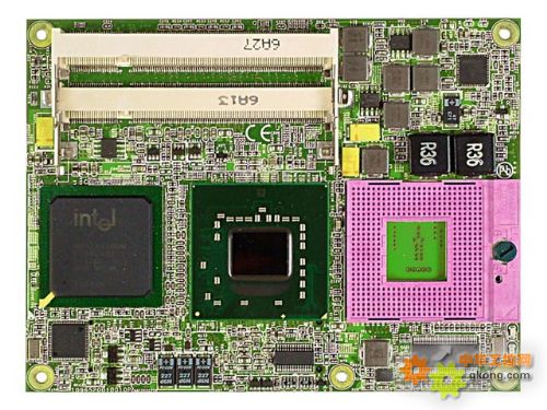

产品名称: COM Express CPU 模块EmETXe-i9652
型  号: EmETXe-i9652
价  格:
系统
CPU
支持 Intel Core™ 2 Duo 移动处理器 800MHz FSB
支持 Intel Celeron M 处理器 533/667MHz FSB
内存
2 x 200-pin DDRII SDRAM 533/667MHz 最大 4GB
芯片组
Intel GME965 + ICH8M
BIOS
AMI PnP Flash BIOS
ATA/IDE
3 x 串行 ATA 接口 300MB/s HDD 传输速度
1 x Ultra ATA 100/66/33, 支持 2 IDE 设备
看门狗
255-级
I/O
串口
2 x RS-232 接口 (通过 PBE-1700)
并口
SPP/EPP/ECP 模式 (通过 PBE-1700)
软驱
1 x 软驱 (通过 PBE-1700)
USB 接口
8 x USB 2.0 接口
键盘/鼠标
PS/2 键盘和鼠标 (通过 PBE-1700)
扩展总线
5 x PCIe x1
1 x PCIe x16
4 x PCI
网络
网络芯片
1 x Realtek RTL8111B PCIe 10/100/1000 base-T 网络
Flash BIOS 中内置启动 ROM, 支持网络启动
显示
显示芯片
集成 Intel 图形媒体加速器 (GMA) X3100 图形核心
显示接口
CRT 显示支持最高 2048 x 1536
TV-out 支持 NTSC/PAL 最高 HDTV 1080P
LCD 支持双通道 24-bit LVDS
机构与环境
电源功耗
0.19A/5V, 2.99A/12V (Max.) (T7500 2.2GHz)
工作温度
-20 ~ 70ºC (-4 ~ 158ºF)
工作湿度
0 ~ 90% (无冷凝)
尺寸 (L x W)
125 x 95 mm (4.9" x 3.7")
订货信息
EmETXe-i9652
Intel Socket 478 Core™ 2 Duo COM Express CPU 模块带 2 个 200-pin SO-DIMM 插槽, 最大支持 4GB DDRII SDRAM, CRT/LCD, 千兆网和 PCI Express 通道
EmETXe-i9652S
Intel Socket 478 Core. 2 Duo COM Express CPU 模块带 1 个 200-pin SO-DIMM 插槽, 最大支持 2GB DDRII SDRAM, CRT/LCD, 千兆网和 PCI Express 通道
PBE-1700
ATX 结构 COM Express 评估载板
HS-9652-C1
无风扇散热器 (125 x 95 x 28mm) 用于外插 CPU 模块
