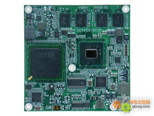

产品名称: COM Express 模块 EmETXe-i2905
型  号: EmETXe-i2905
价  格:
系统
CPU板贴 Intel® Atom™ N455 1.6GHz, 或 D525 1.8GHz 处理器
内存板贴 DDR3 2GB SDRAM
芯片组Intel® ICH8M
BIOSAMI PnP Flash BIOS
存储1 x Ultra ATA, 支持 2 IDE 设备
3 x SATA 接口 300MB/s 硬盘传输速度
看门狗255 级
I/O
串口2 x COM 接口 (2 x RS-23S 通过 PBE-1700)
并口SPP/EPP/ECP 模式 (通过PBE-1700)
USB 接口8 x USB 2.0 接口
键盘/鼠标通过载板
数字 I/O8-bit 可编程数字输入/输出
扩展总线5 x PCIe X1 通道
1 x SPI 接口
4 x PCI Masters
LPC (Low Pin Count) 接口
网络
芯片组1 x Intel® 82574L PCIe 千兆网控制器
显示
显示芯片集成 Intel® GMA 3150
显示接口支持模拟 RGB
LCD 支持单通道 18-bit LVDS
支持双独立显示
