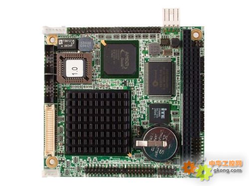

产品名称: Em104-a5362
型  号: Em104-a5362
价  格:
低功耗 AMD Geode™ LX 系列 PC/104 CPU 模块
系统
CPUAMD® Geode™ LX800 500MHz 处理器
内存1 x 200-pin DDR SO-DIMM 插槽支持 200MHz SDRAM  最大 1GB
芯片组AMD® Geode™ CS5536
BIOSPhoenix-Award PnP Flash BIOS
存储1 x Ultra ATA, 支持 2 IDE 设备
1 x 软驱
1 x CF Type II 插槽
看门狗1~255 级
I/O
I/O 芯片Winbond W83627HG
串口2 x 串口 (1 x RS-232, 1 x RS-232/422/485 可选)
并口SPP/EPP/ECP 模式
USB 接口4 x USB 2.0 接口
键盘/鼠标一个 1 x 6-pin wafer 连接器 (PS/2 接口用于键盘和鼠标)
扩展总线PC/104 接口
网络
芯片组1 x Realtek RTL8100CL PCI 10/100Base-T 网络控制器
显示
显示芯片AMD® Geode™ LX800 CPU 集成 VGA 控制器带 2D 引擎 (共享内存 Max. 64MB)
显示接口LCD: 18/24-bit TTL 显示最大支持 1280 x 1024
