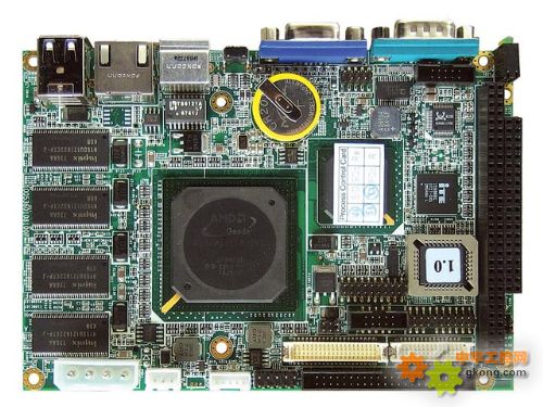

产品名称: 嵌入式计算机 CS-3536B-R / CS-3536B-S
型  号: CS-3536B-R / CS-3536B-S
价  格:
系统
CPU板贴 AMD® Geode LX800 500MHz 处理器
内存板贴 256MB DDR SDRAM (CS-3536B-R)
1 x 200-pin SO-DIMM 最大支持 1GB (CS-3536B-S)
芯片组AMD® LX800 + CS5536
BIOSPhoenix-Award PnP Flash BIOS
存储1 x Ultra ATA, 支持 2 IDE 设备
1 x CF Type II 插槽
1 x 软盘驱动器与并口共享端口
看门狗1~255 级
I/O
串口2 x 串口 (1 x RS-232, 1 x RS-232/422/485 可选)
并口SPP/EPP/ECP 模式
USB 接口4 x USB 2.0 接口
键盘/鼠标1 x PS/2 键盘和鼠标
数字 I/O8-bit 数字输入/输出
扩展总线PC/104 接口
网络
芯片组1 x Realtek RTL8100CL PCI 10/100Base-T 网络控制器
音频
解码器/接口Realtek ALC203 AC97 音频解码器, 麦克风输入/线入/线出
显示
显示芯片AMD® Geode LX800 集成 VGA 控制器带 2D 引擎 (共享内存 Max. 64MB)
显示接口模拟 RGB: 1920 x 1440 @ 85Hz
LCD: 18/24-bit TTL 支持最高 1600 x 1200 (60Hz)
         18-bit LVDS 支持最高 1600 x 1200 (60Hz)
