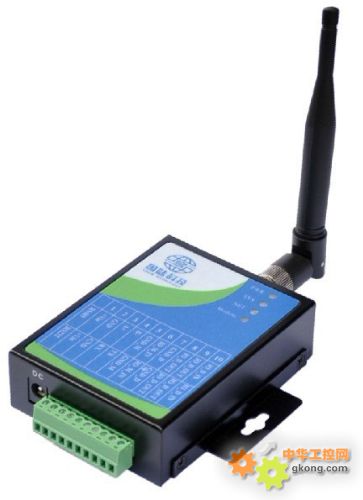

产品名称: GPRS DTU
型  号: LSCJ-GPRS DTU
价  格:
国陆科技开发的GPRSdtu为用户提供高速、永远在线、透明数据传输通道。数据控制模块是基于电信运营商的gprs通信网络的数据传输和远程监控终端设备,采用当今前沿内核技术设计的一款工业级无线通讯终端产品,适用于gprs网络覆盖范围内的各种室内或野外恶劣环境。采用前沿内核技术,全工业级芯片,针对严酷的工业现场设计的一款数据传输产品,它可以应用在路灯监控系统,水利水文监测系统、交通管制系统、环保管制系统、水电力抄表系统、工业设备数据传输系统、LED屏幕远程控制和金融等。设备通过端子接口,把串口数据通过GPRS网络进行透明传输。该设备可直接与数据采集器、智能仪表、PLC、单片机控制器等广泛用于工业现场的设备连接,实现终端和网管平台的双向通信。硬件设计严格按照工业级标准,核心采用高性能工业级GPRS模块,加入了RS485串口保护技术,保证串口通信稳定;高等级的EMC抗干扰设计,使GPRSdtu工作于强电磁干扰的恶劣工业环境。
基本功能
1)特别加入了2个音频接口,可外置扬声器和耳机,直接用GPRS电话报警终端的专有号码和服务台通话
2)数据透明传输,内嵌TCP/IP协议栈,支持TCP/UDP通信协议;
3)支持AT指令集,可用AT指令对设备进行配置,实现设备、仪表等终端的远程控制;
4)支持点对点、点对对点、中心对多点、数据/短信触发等多种方式连接
5)自行设置掉线,掉线重播,永久在线,
6)短信,电话,数据唤醒休眠状态,
7)波特率1200-115200
8)支持动态域名和固定IP访问
9)设备运行异常多种方式告警
10)支持专网APN
11.支持软件升级,更新版本维护简便;
12.自诊断与串口告警输出;
13.支持硬件看门狗,保证系统长期运行的可靠性。
扩展功能
严格的抗干扰设计,保证在恶劣的电磁环境下稳定运行
具有双I/O输出,可以实现远程开关控制
一路数字输入,一路模拟输入,可以实现开关量的检测和模拟量的检测,实现远程告警
多个状态指示灯:电源状态指示、系统工作状态指示、拨号状态指示;
通信接口实现全部隔离,保证了硬件系统运行的可靠性。
技术规格    项目说明
模块               希姆通工业级模块
频段                GSMEGSM900MHzDCSGSM1800MHz 可选配4频段模块
天线接口        50Ω/SMA(阴头)
工作温度           -30℃ 到+80℃
供电宽电压输入(6V-28V),推荐+12VDC/1A
功耗待机状态      0.3W;传输状态1.5W
RS232串口工业级3.81mm插座,与485通信二选一
支持1200115200 bits 波特率
SIM卡操作电压 3V/1.8V
外壳封装金属外壳,坚固耐用
磁兼容性能 ESDCS抗干扰度试验等级:3级
应用领域    项目说明
自动化设备运行异常告警     如电梯、扶梯、停车场升降架等
电力城市中配电网络自动化系统,电网实时监控和自动补偿,自动抄表,集抄
金融 ATM机联网、银行储蓄点机房监控、移动性证券交易和信息查询、连接服务器打印小票
石油油田的输油管温度实时在线检测,油田数据采集
通信电信机房动力环境监控,通信维护人员线路资料查询
工业 工业设备遥感,遥测,遥控信息回报
交通路灯监控,车辆流量信息,GPRS/SMS/GPS 机动车辆监控调度系统
气象气象数据采集与传输
水利水文、水质、水情等在线监测
