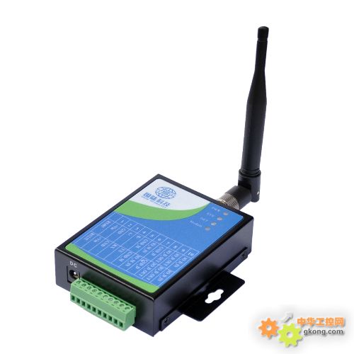

产品名称: GPRS收发器
型  号: LSSF-GPRS DTU
GPRS收发器
深圳市国陆科技有限公司开发的GPRS收发器,内置工业级GPRS模块、主板体积小巧、双电源选择、宽电压工作、TCP/IP协议栈完善和EMC抗干扰的设计,是针对严酷的工业现场设计的一款无线数据采集,收发和报警的终端产品GPRS收发器可直接与数据采集器、智能仪表、PLC、单片机控制器等广泛用于工业现场的设备连接,实现终端和网管平台的双向通信。硬件设计严格按照工业级标准,核心采用高性能工业级GSM模块,加入了RS485隔离设计,保证串口通信稳定高等级的EMC抗干扰设计,使GPRS收发器工作于强电磁干扰的恶劣工业环境。它可以应用在水电力自动化抄表系统、交通管制系统、环保管制系统、工业设备数据传输系统、LED屏幕远程控制和金融等。设备通过串口把数据通过GPRS网络进行透明传输。
基本功能
1.数据透传,内嵌TCP/IP协议栈,支持TCP/UDP方式网络传输协议;
2.支持AT指令集,可用AT指令对设备进行配置,实现设备、仪表等终端的远程控制
3.支持一对一、一对多的数据传输方式;
4.拨号掉线自动重拨,采用心跳机制,用户自行设置掉线,重拨时间间隔;
5.休眠激活方式灵活,可采用透传、短信和电话唤醒模式;
6.波特率可调,RS232串口支持范围1200115200,485通信支持1200-19200
7.支持固定IP和动态数据域名解析(DNS)方式连接;
8.支持APN专网卡;
9.设备运行异常告警;
10.支持软件升级,用户维护简便;
11.自诊断与串口告警输出;12.支持硬件看门狗,保证系统长期运行的可靠性。
严格的抗干扰设计,保证在恶劣的电磁环境下稳定运行
具有2IO输出,可以实现远程开关控制
一路数字输入,一路模拟输入,可以实现开关量的检测和模拟量的检测,实现远程告警
多个状态指示灯:电源状态指示、系统工作状态指示、拨号状态指示;
通信接口实现全部隔离,保证了硬件的可靠性。
