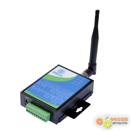

产品名称: CDMA收发器
型  号: LSSF-CDMA DTU
CDMA收发器
CDMA收发器是为无人值守应用环境专门设计的一款CDMA网络的无线收发终端,适用于行业用户,如水位监测,停车场道闸异常告警,LED屏幕远程更换信息,路灯监管,智能仪表等单片机控制设备,设备可嵌入到通信、电力机房等场所的重要设备中,对这些现场设备实现远程无线实时监测,在短信报警的同时,可以直接将数据上报到系统106短信网关或者指定服务器,可实现终端设备和网管平台的双向通信,设备按照工业级标准设计采用32位处理器和工业用CDMA模块加入了串口保护设计和EMC抗干扰设计,设计小巧便于集成,双电源选择,宽电压工作,使CDMA收发器可工作于强电磁干扰的封闭环境。设备通过串口把数据通过CDMA网络进行透明传输。
二、功能介绍
1.1基本功能:
掉线自动重拨,采用心跳机制,使设备永远在线,用户自行设置掉线重拨时间间隔;
休眠激活方式灵活,可采用透明传输、SMS和电话唤醒模式;
支持固定IP和动态数据域名解析(DNS)方式连接;
可用移动专网卡搭建APN连接;
数据透传,内嵌TCP/IP协议栈,支持TCP/UDP方式网络传输协议;
 支持AT指令集,几个简单的AT指定即可完全配置DTU
 可用点对点或者点对多点的的数据传输方式;
波特率可调,RS232串口支持范围1200—115200485通信支持1200-19200
支持软件升级,用户维护简便;
自诊断与串口告警输出;
支持硬件看门狗,保证系统长期运行的可靠性。
2.2扩展功能
严格的抗干扰设计,保证在恶劣的电磁环境下稳定运行;
具有2IO输出,可以实现远程开关控制;
一路数字输入,一路模拟输入,可以实现开关量的检测和模拟量的检测,实现远程告警;
多个状态指示灯:电源状态指示、系统工作状态指示、拨号状态指示;
通信接口实现全部隔离,保证了硬件的可靠性。
三、技术规格
频段: 800MHz1900MHz可以选择双频模块;
天线接口 50Ω/SMA(阴头);
工作环境温度   -30℃+80℃  ;
供电:宽电压输入 6V-28V
功耗:待机状态0.3W;传输状态1.5W
RS232串口支持:(工业级3.81mm插座,与485通信二选一)支持1200115200 bits 波特率;
通信接口:RS485(工业级3.81mm插座,与RS232串口二选一),支持1200-19200波特率,最多支持32路;
SIM卡操作电压:3V/1.8V
四、应用领域
工业:工业遥感,遥测,遥控信息回报;
水利:水文、水质、水情等在线监测;
电力:城市中配电网络自动化系统,电网实时监控和自动补偿,电力远程自动抄表;
石油:油田的输油管温度实时在线检测,油田数据采集;
交通:路灯监控,车辆流量信息,CDMA/SMS/GPS 机动车辆监控调度系统;
气象:温度,湿度等信息的采集和传输
自动化设备:如电梯运行异常实现远程短信、语音告警。
金融:POS机联网、银行储蓄点机房监控、移动性证券交易和信息查询;
通信:电信机房动力环境监控,通信维护人员线路资料查询;
其他:单片机控制设备
