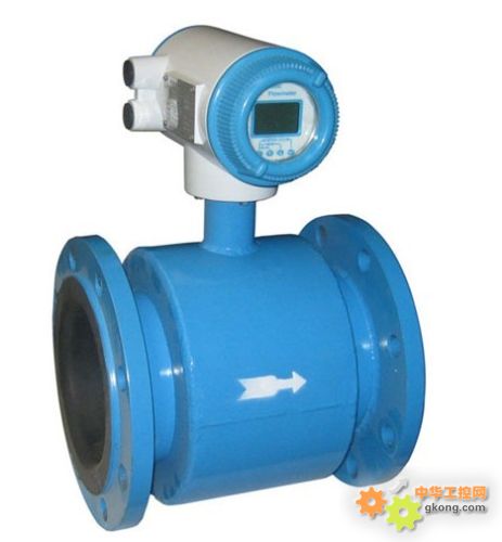

产品名称: 电磁流量计
型  号: ZD-LDG
名称:电磁流量计,一体式电磁流量计,分体式电磁流量计
ZD-LDG系列电磁流量计,污水流量计
型号:CBT11-BLD01 /BSD1
型号:HHLD/HHD智能型电磁流量计
产品概述:
LDG型智能电磁流量计由传感器和转换器两部分构成。分为管段式和插入式两种安装测量形式。它是基于法拉第电磁感应定律工作的,用来测量电导率大于5μS/cm导电液体的体积流量,是一种测量导电介质体积流量的感应式仪表。除可测量一般导电液体的体积流量外,还可用于测量强酸强碱等强腐蚀液体和泥浆、矿浆、纸浆等均匀的液固两相悬浮液体的体积流量。广泛应用于石油、化工、冶金、轻纺、造纸、环保、食品等工业部门及市政管理,水利建设、河流疏浚等领域的流量计量。
工作原理:
根据法拉第电磁感应原理,在与测量管轴线和磁力线相垂直的管壁上安装了一对检测电极,当导电液体沿测量管轴线运动时,导电液体切割磁力线产生感应电势,此感应电势由两个检测电极检出,数值大小与流量成正比例。传感器将感应电势E作为流量信号,传送到转换器,经放大,变换滤波用一系列的数字处理后,用带背光的点阵式液晶显示瞬时流量和累积流量。转换器有4~20mA输出,报警输出及频率输出,并设有RS-485等通讯接口,并支持HART和MODBUS协议。
技术参数:
执行标准:  电磁流量计(JB/T9248-1999)
公称通径(mm):  管道式四氟衬里:DN10~DN600;管道式橡胶衬里:DN40~DN1200
流动方向:  正,反,净流量
量程比:  150:1
重复性误差:  测量值的±0.1%
精度等级:  0.5级,1.0级
被测介质温度:  常规橡胶衬里:-20~+60℃;高温橡胶衬里:-20~+90℃;聚四氟乙稀衬里:-30~+120℃;高温型四氟衬里:-20~+160℃
额定工作压力:DN10-DN50:≤4MPa;DN65-DN200:≤1.6MPa;DN250-DN1000:≤1MPa;DN1200-DN2000:≤0.6MPa
流速范围:0.1-15m/s
电导率范围:被测流体电导率≥5μs/cm
信号输出:4~20mA(负载电阻0~750  Ω),脉冲/频率,控制电平
通讯输出:RS485、HART协议和  Profibus-DP协议
供电电源:220VAC,允差15%或24VDC,纹波≤5%
要求直管段长度:上游≥5DN,下游≥2DN
连接方式:流量计与配管之间均采用法兰连接,法兰符合国标:GB/T9113.1-2000
防爆等级:Exd[ia]iaqIICT5
防护等级:IP65,特殊订制最高可达IP68
环境温度:-25~+60℃
相对温度:5%~95% 性材料
消耗总功率:小于20W
