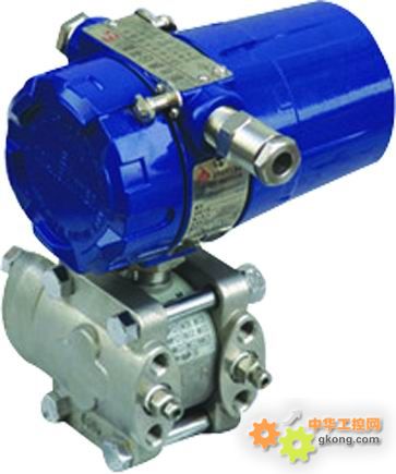

产品名称: 智能防爆压力变送器
型  号: ZD-1151GP6S
 产品名称:电容式1151压力变送器
 基本型号:ZD-1151GP7E22B3C
           ZD-3051GP6S22M4B3C
压力变送器主要用于测量气体、液体和蒸汽的压力、负压和绝对压力等参数,然后将其转换成4~20mA.DC信号输出。
    压力变送器包括GP型(表压力)和AP型(绝对压力)两种类型。GP和AP型与智能放大板组合,可构成智能型压力变送器,它可通过符合HART协议的乎操器相互通讯,进行设定和监控。
    GP型压力变送器的δ室,一侧接受被测压力信号,另一侧则与大气压力贯通,因此可用于测量表压力或负压。
    AP型绝对压力变送器的δ室(结构参见右图)一侧接受被测绝对压力信号,另一侧被封闭成高真空基准室,它可以测量除气系统、蒸馏塔、蒸发器和结晶器等的绝对压力。
电容式压力变送器具有以下特点:
★ 准确性高,稳定性好,二线制输入(特殊可四线制);
★ 固体元件,接插式印刷线路板;小型,重量轻,坚固抗振;
★ 量程,零点外部连续可调;正迁移可达500%,负迁移可达600%
★ 阻尼可太调;单向过载保护特性好;
★ 无机械可动部件,维修工作量少;全系列统一结构,零部件互换性强;
★ 接触介质的膜片材料可选择;(316L、TAN、HAS-C、MONEL等耐腐蚀材料)
★ 防爆结构,全天候使用;智能HART现场总线协议
