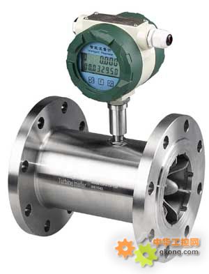

产品名称: 液体涡轮流量计
型  号: ZD-LWGY
名称:液体涡轮流量计
型号:ZD-LWGY
概述
LWGY 型涡轮流量计是一种精密流量测量仪表,与相应的流量积算仪表配套可用于测量液体的流量和总量。与定量控制仪配套使用,可以对液体加料进行高精度定量控制。广泛用于石油、化工、冶金、科研等领域的计量。控制系统。配备有卫生接头的涡轮流量传感器可以应用于制药行业:涡轮流量计还可与控制室中的二次仪表相连,实现积算、传输、通讯和控制功能。
测量原理
涡轮流量计适合于测量粘度低的液体,具有精度高、可承受的工作压力大等特点。广泛用于石油化工、冶金、科研等领域,也可用于食品行业和液压系统上。前置放大器分一般型和防爆型,流量计有普通型和耐磨型,其中耐磨型除轴承和轴采用硬质合金( 25mm 口径以下轴承采用红刚玉)外,并设计成对叶轮有适当的反推力,使之更适合于测量汽油等润滑性能较差的液体。
  传感器有普通型、高精度型和耐磨型 ( 硬制合金 ) 等多种形式。放大器有普通型和隔爆型两种,该传感器还可与 LRT-I 型现场流量积算表配套使用 ( 锂电池供电, 1 年更换电池 ) 。
LWGY 型涡轮流量传感器是一种精密流量测量仪表,适用于测量低粘度的介质,如水、柴油、汽油等。与相应的流量积算仪表配套可用于测量液体的流量和总量。广泛用于石油、化工、冶金、科研等领域的计量、控制系统。
主要技术参数
高精度   0.2%, 0.5%, 1% 精度可选
耐磨   硬质合金轴和轴承,适用于有沙粒等杂质的介质
耐腐蚀   适用于海水,氨水,醋酸等有腐蚀性的介质
双向 有双向涡轮流量计可供选择。适用于油库进出计量。
多种输出   脉冲, 4 ~ 20mADC ,现场累计 / 瞬时显示
电源范围宽   5 ~ 24VDC
流体温度: -20 ~ 120℃
环境温度: -25 ~ 55℃
相对湿度: ≤80 %
防爆   d Ⅱ BT4
