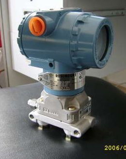

产品名称: 电容式差压变送器
型  号: 3051DP4S22B3C
型号:ZD-3051DP
      ZD-1151DP/3351DP
    差压变送器用于防止管道中的介质直接进入变送器里,感压膜片与变送器之间靠注满流体的毛细管连接起来。它用于测量液体、气体或蒸汽的液位、流量和压力,然后将其转变成4~20mA DC信号输出。
    1151DP以差动电容为检测原理组成电容式变送器,输入压力分别为0~6Kpa,0~40Kpa,0~200Kpa等。
    HP型高静压差压变送器是一种适用于石化和电站高压装置的差压变送器,由于其耐压高达32MPa,并可承受单向过载压力而不被损坏,因此能可靠地用于高压系统的差压测量。
    DR型微差压变送器可以将微小差压转换成4-20mA.Dc信号,它采用专门设计的放大线路板和特殊的温度补偿工艺,性能稳定可靠。它是用于炉膛燃烧室微压、一次和二次风量及气流损耗检测的理想产品。
一,特点:
★ 准确性高,稳定性好,二线制输入(特殊可四线制);
★ 固体元件,接插式印刷线路板;小型,重量轻,坚固抗振;
★ 量程,零点外部连续可调;正迁移可达500%,负迁移可达600%
★ 阻尼可太调;单向过载保护特性好;
★ 无机械可动部件,维修工作量少;全系列统一结构,零部件互换性强;
★ 接触介质的膜片材料可选择;(316L、TAN、HAS-C、MONEL等耐腐蚀材料)
★ 防爆结构,全天候使用;智能HART现场总线协议
二,技术参数:
★ 使用对象:液体、气体和蒸汽
★ 测量范围:0~0.1Kpa至0~40Mpa
★ 输出信号:4~20mA DC
★ 供电电源:12~45VDC,一般为24V供电
★ 现场显示:指针式0~100%刻度显示,LED数码显示,LCD液晶显示可选
★ 防爆等级:隔爆型dIIBT4,本质安全型iaIICT6
★ 精确度:±0.2%、±0.25%、±0.5%
★ 稳定性:六个月内不超过最大量程的基本误差绝对值
★ 隔离膜片:316不锈钢、哈氏合金C-276,蒙乃尔合金或胆
★ 排气/排液阀:316不锈钢、哈氏合金C,蒙乃尔合金
★ 法兰和接头:316不锈钢、哈氏合金C,蒙乃尔合金
★ 接触介质O形环:丁腈橡胶,氟橡胶
★ 灌充液:硅油或惰性油
