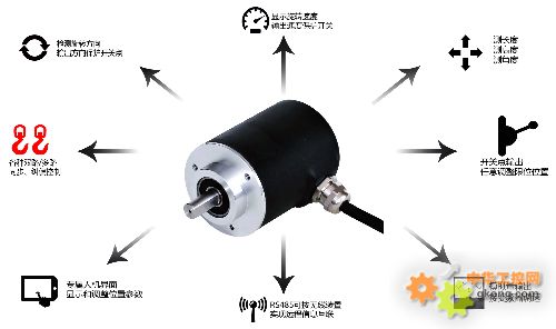

业内领先的绝对值编码器技术,直接开关点输出
光电开关,限位开关,跑偏开关,超速开关,机械凸轮的最佳替换方案
直接开关点输出,减少编程时间,减少调试时间,减少人力成本
由编码器应用专家提供的解决方案,节省开发时间,减少开发成本
二只编码器可轻松实现双路同步,多只编码器可实现多路同步,无需PLC
订货型号:
GFX60 4096 RE10/RF-RM5QC1
n 安全可靠的绝对值多圈编码器,强大的抗干扰特征,无电机与变频器干扰担忧;
n 全行程机械式绝对值位置信号,无停电滑动丢失零位位置担忧;
n 编码器输出4路开关点,可以任意设置上下限位置,任意调整比如起重机械可升降高度
n 编码器实时测速,显示转速,输出速度开关点,旋转方向开关点,
n 编码器输出RS485信号,可接触摸屏监视当前数值和设置位置参数值,
n RS485可接无线通讯实现远程监控。
n 编码器输出1路模拟信号,进变频器进行调速,或接仪表实现现地显示
n 编码器输出1路Can2.0信号,支持自定义协议
n 2只编码器可实现双路同步纠偏功能
