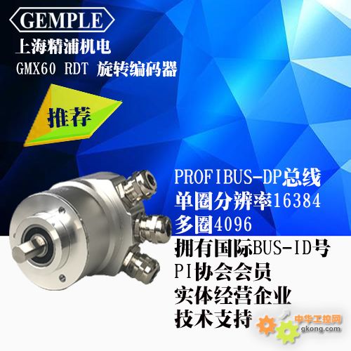

产品名称: 独立ID号PROFIBUS-DP输出26位多圈绝对值编码器
收藏此产品  查看收藏   在线询价
型  号: GMX60 RDT
价  格: 请与商家联系
品  牌: GEMPLE
PROFIBUS DP 主要用于高速输入/ 输出设备和连接智能设备(如驱动系统)。PROFIBUS 有一个大的数据包(244byte)所以它能在一个数据包中处理来自远程输入/ 输出设备或驱动设备的信息。因为数据传输率能高达12Mbits/s,这些信息会在很短的时间内被发回控制器。
PROFIBUS DP 在工厂自动化和过程自动化中都十分成功。
• 工厂自动化主要使用离散(数字)输入输出设备,PROFIBUSDP 连接远程I/O设备和驱动设备
工厂自动化是指应用于离散制造业的自动化,如汽车生产和计算机生产工业。
尽管PROFIBUS 偶尔会被称为西门子的私有协议,但西门子仅仅只是组成PROFIBUS 国际的1400 多家公司中的一员,而今上海精浦机电作为会员之一,也可以拿出通过测试认证的PROFIBUS DP现场总线编码器来服务于自动化。
PROFIBUS DP 通常使用RS-485 物理层。物理层是指数字信号传输介质。PROFIBUS DP 可以有多种不同的物理层,如 RS-485,无线和光纤。RS-485 是PROFIBUS最通用的物理层,因为它的传输速度高和在强噪声环境中的抗干扰能力强。
一、 功能介绍
上海精浦机电本次研发编码器是Profibus-DP信号输出,实现在Profibus-DP总线上读取编码器的数据。
1. 支持协议
PROFIBUS-DP/V0协议,符合:GB/T 20540-2006:测量和控制数字数据通信工业控制系统用现场总线第3部分:PROFIBUS规范和IEC61158:2003TYPE10
1) PI协会中国会员单位更好为本地企业服务
2) DP唯一厂商Id Number 不与其他设备冲突
3) 产品通过官方指定机构检测认证
4) 经西门子培训的专业技术人员做技术支持
5) 机械齿轮组真多圈,全量程绝对值
2. 中点或零点置位功能:
(1) 软件置位:参考第四章节
(2) 硬件置位:轻触按键大于1s,进行中点或零点置位
二、 技术指标
 参数特性
输出信号:Profibus-DP
工作电压:10…30Vdc 极性保护
消耗电流:24V,<100mA
连续圈数:4096圈
单圈分辨率:16384(14bits)
重复精度:±2bit
编码类型:二进制
工作温度:-20~70℃
防护等级:外壳IP67,转轴IP65
震动冲击:20g,10~2000Hz;100g,6ms
允许转速:2400转/分
电气连接:3个M12 电线接头,径向
安装法兰:夹紧法兰 实心轴D=10mm
外形特征:金属外壳,密封双轴承结构
拨码开关:7位地址可设,终端电阻可设,中点置位
