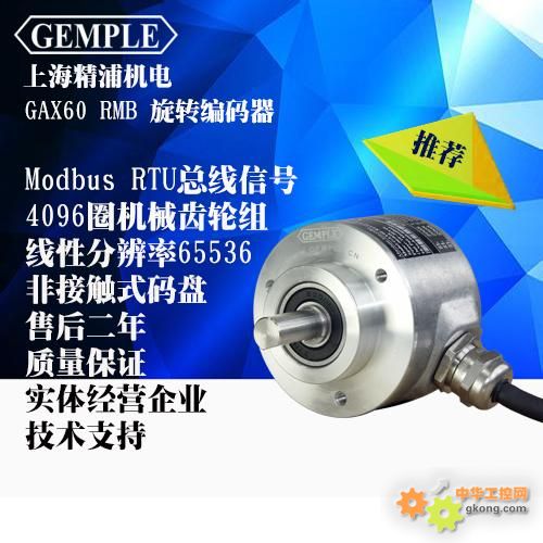

产品名称: GAX60 Modbus输出型智能多圈绝对值编码器
收藏此产品  查看收藏   在线询价
型  号: 9640ST
价  格: 请与商家联系
品  牌: GEMPLE
GAX60系列
  • 工业标准外壳Ф60mm
  • 国际标准Modbus RTU输出,modbus协议。
  • EasyPro软件设定,多用途、多功能,直接对应单圈多圈角度、多圈长度、转动平移速度测量。
  • 夹紧法兰、同步法兰、夹紧同步法兰、盲孔轴套
  • 宽工作电压,极低的耗电流,反极性保护
产品描述
  • 国际标准Modbus输出,符合GB/Z19582标准,可设定长度、角度、速度应用输出
  • 多地址设定,通讯波特率设定,分辨率、方向设定。
  • 外部置位线设定预设位置,安装方便,无需找零。
 技术参数
工作电压:10~30V
消耗电流:24V:<50mA
输出信号:modbus
码制:十六进制
分辨率:12bit /4096
连续圈数:1~4096
总分辨率:24bit
重复精度:重复性±2BIT
Easypro:地址,波特率,分辨率,方向可设,预设位置,RS485转RS232/USB连电脑进行智能设定
信号调整:外部置位
材料:外壳 铝  ;法兰 铝;轴 不锈钢
允许转速:2400 min-1
抗振动:20g,10~2000Hz
抗冲击:100g,6ms
工作温度:-25~70℃(-40~80℃可选)
储存温度:-40~80℃
编程时温度范围:0~70℃
防护等级:外壳 IP67 转轴 IP65
连接形式:屏蔽电缆 1m
输出接口
信号输出:电缆
工作电源:棕
电源(0V);蓝
modbusA编程/输出:黑
modbusB编程/输出:白
外部置位高电平:灰
Easypro编程:绿
