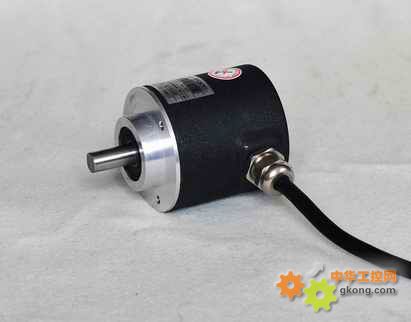

产品名称: 已停产GAS60 并行输出单圈绝对值编码器
收藏此产品  查看收藏   在线询价
型  号: GAS60R13E10PB
价  格: 请与商家联系
品  牌: GEMPLE
型号
出线
安装形式
轴径
型号
出线
安装形式
轴径
GAS60 R13E10 PB
侧出
夹紧法兰
10mm
GAS60 R13E10 PA
后出
夹紧法兰
10mm
GAS60 S13E06 PB
侧出
同步法兰
06mm
GAS60 S13E06 PA
后出
同步法兰
06mm
GAS60 L13E15 PB
侧出
方型法兰
15mm
GAS60 L13E15 PA
后出
方型法兰
15mm
GAS60 H13E12 PB
侧出
盲孔轴套
12mm
GAS60 H13E12 PA
后出
盲孔轴套
12mm
* 单圈绝对值光电码盘。
* 可高达16位65536线和13位8192线的分辨率。
* 宽工作电压范围, 10…30Vdc或5Vdc,极性保护。
* 宽工作温度范围,-25~70℃;储存温度: -40~80℃。
* 并行推挽输出,可自选基准电压值,直接连接各种设备。
* 输出信号锁存控制,方便计算。
* 夹紧法兰,同步法兰或盲孔轴套,国际标准型外形,其他外形可选。
特性参数
工作电压:  10…30Vdc(极性保护)
消耗电流:  < 70mA(24Vdc)空载
输出信号:  并行推挽输出型高电平有效
(并行输出电压值可灵活设定)
输出代码:  格雷码(循环码); CW或CCW可选
输入信号:  Load数据锁存控制,高电平时输出保持
分 辨 率:  10~16位(1024~65536线 )*订货选择
重复精度:  重复性±2bit(实际精度与安装精度、轴同心度有关)
工作温度:  -25~70℃
储存温度:  -40~80℃
防护等级:  IP65
振动冲击:  10g,10-2000Hz;100g,6ms
允许转速:  3000转/分(10~13位);  1000转/分(14~16位)
连接电缆:  1米屏蔽电缆径向侧出(其余形式可订货)
外形特征:  金属密封外壳,密封双轴承结构
