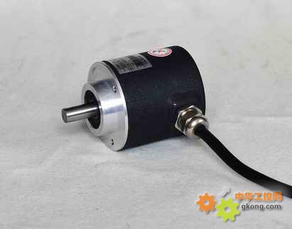

产品名称: 已停产GAS60 CANopen总线型单圈绝对值编码器

* 绝对值光电码盘,高精度全数字化,无需电池,无信号干扰、零点飘移之虞。
* 国际标准高速CANopen总线型,最高1MHz的位速率。
* 每圈13或16位的高分辨率光电码盘。
* 宽工作电压,极低的耗电流。
* 夹紧法兰或同步法兰,国际标准外形结构。
特性参数
工作电压:
10…30Vdc极性保护
消耗电流:
< 60mA(24Vdc)空载
输出信号:
CANopen高速总线型,符合CiA DS301协议及DS406编码器专用
协议,最高速率1MHz
线性分辨度:
1/8192FS , 1/65536FS
重复精度:
重复性±2BIT(实际精度与安装精度、轴同心度有关)
EasyPro:
地址可设定,通讯波特率设定(10KHz~1000KHz)
信号调整:
可分辨率、方向设置;可预设位置,外部置位,例如外部置零
工作温度:
-25~70℃  编程温度0~70℃
储存温度:
-40~80℃
防护等级:
IP65
振动冲击:
10g,10~2000Hz;100g,6ms
允许转速:
3000转/分(13位)    1000转/分(16位)
连接电缆:
1米屏蔽电缆径向侧出(其余形式可订货)
外形特征:
金属外壳,密封双轴承结构
