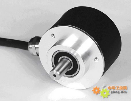

| 产品介绍: |
型号
径向侧出
轴向后出
夹紧法兰
GAS60 R13E10 R*B/GAS60 R16E10 R*B
GAS60 R13E10 R*A/GAS60 R16E10 R*A
同步法兰
GAS60 S13E06 R*B/GAS60 S16E06 R*B
GAS60 S13E06 R*A/GAS60 S16E06 R*A
盲孔轴套
GAS60 H13E12 R*B /GAS60 H16E12 R*B
GAS60 H13E12 R*A /GAS60 H16E12 R*A
注 1:*代表输出形式 4-485 M-Modbus C-CANopen
* 绝对值光电码盘,高精度全数字化,无需电池,无信号干扰、零点飘移之虞。
* 标准RS485信号,EasyPro、Modbus、CANopen协议可选,方便联接。
* 每圈13或16位的高分辨率光电码盘。
* 宽工作电压,极低的耗电流。
* 夹紧法兰或同步法兰,国际标准外形结构。
特性参数
工作电压:
10~30Vdc极性保护
消耗电流:
<60mA(24Vdc);<120mA(12Vdc)
输出信号:
RS485接口,可选EasyPro、Modbus、CANopen协议,具体参见说明书
分 辨 率:
8192线(13位) 65536线(16位)
重复精度:
重复性±2BIT(实际精度与安装精度、轴同心度有关)
工作温度:
-25~70℃ 编程温度0~70°
储存温度:
-40~80℃
防护等级:
IP65
振动冲击:
10g,10~2000Hz;100g,6ms
允许转速:
3000转/分(13位) 1000转/分(16位)
停电保存:
停电不影响位置保存
连接电缆:
1米屏蔽电缆径向侧出(其余形式可订货)
外形特征:
金属外壳,密封双轴承结构 (见外形尺寸附图P21;特殊外形可订做)
