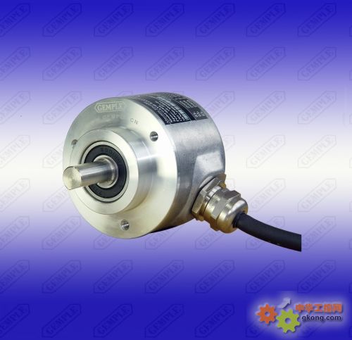

产品名称: GES60高精度16384单圈RS485旋转编码器
收藏此产品  查看收藏   在线询价
型  号: GES60 RE10 RFB
价  格: 请与商家联系
14位高精度单圈绝对值编码器, RS485数字通讯输出,欧系夹紧法兰或半空心盲孔轴套
订货型号:
GES60 RE10 RFB
* 全量程绝对码盘,内部不含电池、无计数装置,所有位置绝对编码唯一对应。无误码率,无累积误差;
* 高精度14位数字信号,16384分辨度;
* RS485角度位置14位数字信号输出,高精度全数字化;
* 具有现场总线特征,每个编码器可以分配一个地址,在一条总线接口上可以分地址连接多个总线型编码器。
* 欧系标准的夹紧法兰型尺寸,方便替换;
* 宽电源电压,极性保护;高防护等级、高温度等级;
* 内部全数字化绝对值量计值,测量原理非接触式,安全、可靠、长寿;
* 各种高精度绝对值角度测量应用。
特性参数
工作电压:10~30Vdc±10% 极性保护
消耗电流:< 100mA(24Vdc)  < 190mA(12Vdc)
输出信号:RS485数字通讯信号,主动发送模式,波特率19200,(通讯协议另可提供)
每圈分辨率:1638414
工作温度:-4080℃
储存温度:-4080
防护等级:IP65
允许转速:2400/分
输出刷新周期:8ms
连接电缆:1米屏蔽电缆径向侧出
外形特征:全密封金属外壳,密封双轴承结构
外形尺寸:夹紧法兰或盲孔轴套
关 键 词: RS485单圈, 总线型旋转编码器, RS485编码器
