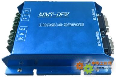

产品名称: 智能型直流无刷单马达控制器
收藏此产品  查看收藏   在线询价
型  号: MMT- DC48DPW50BL-PC1
价  格: 980.00
MMT- DC48DPW50BL-PC1 是一款智能型直流无刷单马达控制器。该控制器使用高性能32位MCU,采用高级运动控制算法,配合外部的正交编码器输入来完成开环和闭环速度、闭环力矩下的马达运动。控制器有多个模拟量输入口,脉冲输入口和数字I/O 口,可以通过专用软件重新定义其功能。通用RS232、CAN总线串口通讯,USB通讯,可以广泛的用于自动化操作。
二、规格及型号:
                         最大         最大            直流电压
                     输出电流      输出电压         输入范围
   型号               AC : (A)      DC:(V)          DC:(V)
 DC 48DPW50BL-PC1     100         48              10- 50
三、产品特性:
  ◆ 宽电压输入 。
  ◆ 智能 PID 控制环。
  ◆ 四种工作方式:开环控制,闭环速度控制,闭环扭矩控制,闭环位置控制。
  ◆ 外部电位器、外部0-5VDC模拟量或脉冲命令控制方式。
  ◆ 完全的前向&反向控制,四象限操作,支持再生。
  ◆ 使能控制功能。
  ◆ 最大电流限制。
  ◆ 4路输入口,功能可定义为模拟量输入,脉冲输入或数字输入功能。
◆ 2路MOS 管漏极开路输出,通用为24v 1A 输出口(最大为40v 1A),可用于松开制动器或其他附件。
  ◆ 过电流、过热,过压、欠压,短路等异常情况启动保护功能。
  ◆ LED 状态指示,故障报警输出。
  ◆ CAN总线通讯。
  ◆ RS232通讯。
  ◆ USB通讯。
四、性能指标:
1、电源电压:10—50VDC 。
2、持续工作电流30A  瞬间电流高达100A 30S。
3、Out+5VDC电源(可给编码器供电): 5V DC  20mA。
4、模拟量输入范围:0-- 5VDC。
5、脉冲输入范围:50Hz—5000Hz (对应最大转速)
  【注】最低脉冲频率随最大转速设置不同会有相应的变化。
6、占空比输入范围20%-- 80%  ( f ≤1KHz , 默认使用250Hz 频率)
7、数字量输出最大40v 1A
8、70℃ 过热保护。
9、工作环境温度:-10℃-- +60℃。
10、环境湿度:相对湿度≤80RH。
11、外形尺寸: L * W * H = 148mm * 117mm * 40mm
