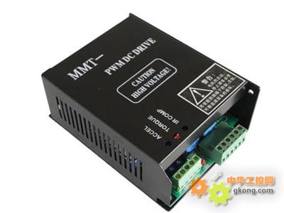

产品名称: 24V直流调速器|直流调速装置
收藏此产品  查看收藏   在线询价
型  号: MMT-AC24DP10BL
价  格: 请与商家联系
24V直流电机调速器    直流调速器   直流驱动器   直流电机控制器
MMT-AC24DP10BL
产品描述:该产品不仅可以控制有刷直流电动机,也可以控制感性负载、纯阻性负载
调速类型:PWM直流脉宽调速;工作频率:25KHZ
特点:PWM脉宽调制
     ⑵马达运转平稳、噪音低
     ⑶开环调速比: 100:1
     ⑷转速控制精度高:1%
     ⑸双闭环P/I调节
     ⑹使能控制功能
     ⑺跟随性好 响应速度快.
     ⑻过压、限流保护.
     ⑼短路、过流报警停止输出功能
电机类型:直流伺服、永磁(稀土)、他励、串励、印刷等有刷直流电机
功率范围:
电压
电流
12V
24V
10A
0.09KW
0.18KW
1HP=0.735KW 选择调速器电流范围:马达额定电流的(1.2倍-2倍)
技术参数:
系列MMT-AC
输入电压
ACV
输出电压
DCV
输出电流
A
励磁电压
DCV
控制方式
使能控制
方式
软启时间设定范围
最高电压限制范围
过载
保护
过压
保护
24DP10BL
24±10%
0~12
0~24
10
12/3A
24/3A
电位器
10KΩ
开关量
0~10S
12V~24V
备注:1、加信号隔离器后可以使用模拟量控制0~5V、0~10V、4~20mA
      2、接受其他技术要求订制
功能调整:☆力矩补偿调整IR COMP
         ☆输出电流调整TORQUE
         ☆最高电压调整MAX
         ☆软启动时间调整ACCEL
其它输出电压可设定
安装方式:底板、侧壁
安装尺寸:单位:mm
