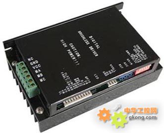

产品名称: 24V直流无刷马达驱动器
收藏此产品  查看收藏   在线询价
型  号: MMT-DC24DPW10BL
价  格: 请与商家联系
 24v直流无刷调速器    无刷驱动器    直流马达驱动器    无刷电机调速器
MMT-10/50DPW-10BL型
无刷控制器使用说明书
本产品有三种工作方式:速度控制,电流控制,开环控制。能实现制动、方向、禁止、最大限流设置、一级放大、两种速度设置等控制功能;还有外接电位器、内设电位器、外部模拟量、外部PWM/脉冲信号等辅助功能,和加速坡度延时功能,以及过载保护,过热保护,堵塞保护等;各种功能操作方便;高速度控制,一对极电机最高速度可达到120000RPM。详细内容请查阅相关内容。
一、性能参数:
电源电压VCC:1050VDC (误差小于5%为好)
最大输出电压为:Vout=0.95 X VCC
连续输出电流:Icont=5A
短时间加速最大输出电流:Imax=10A
开关频率:39KHz
最大转速(一对极电机):120000rpm                                  最小开启转速:参考后面开关S5、S6设置列表
霍尔电源电压范围:712VDC 最大电流为30mA
锁定堵塞保护时间:1.5s
外部PWM信号   固定频率: 2006KHZ
占空比:0%--100%
脉冲信号频率  频率:1K99KHz  占空比:50%
环境温度:
运行:-10-- +450C     储存:-40-- +850C
湿度范围:2080%
模拟量输入:0-- +5V DC
加速时间坡度范围约:20ms10s
外部电位器调节电压:0--+5V
