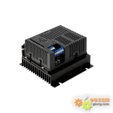

产品名称: 电焊机专用可逆直流调速器
收藏此产品  查看收藏   在线询价
型  号: 115/230RT10AL
价  格: 980.00
电焊机专用可逆直流调速器
              MMT-115/230RT10AL
一、产品概述:
   MMT-115/230RT10AL系列直流马达控制器为全波正反馈马达控制器,可以在双向模式下控制马达。它提供四象限操作,这样就可以在两个速度方向上实现正向和反向扭矩。
二、产品特征:
适用于永磁、并励式直流马达
低速启动力矩大
具有较硬的机械特性,静差率1%
具有较宽的调速范围
具有较快的动态响应过程(可调)具有加、减速时自动平滑的过渡
正反向软启/软停时间设置功能(可调)
使能闭锁控制功能
正转、反转可选择
双闭环PI调节(电流电压) 、闭环反馈可选择
速度控制模式、扭矩控制模式可选择
惯性下滑停机、制动停机可选择
输入、输出电压可选择电流设置、限流保护、(当超过设定电流值时,
  控制器自动限制输出)
三、主要技术参数:
◇ AC输入电压--------------------------------115V/230V VAC±10%
AC频率----------------------------------------------50/60 Hz
115VAC线路的电枢电压范围 -----------------------0- ±9 0 VDC
230VAC线路的电枢电压范围 --------------0- ±9 0 /0-±180 VDC
115VAC 线路时励磁电压------------------------------100/50 VDC
230VAC 线路时励磁电压-----------------------------200/100 VDC
最大承载能力(坚持2分钟)---------------------------------150%
室内温度操作范围---------------------------------------0-50℃
速度范围开环(比率)---------------------------------------50:1
速度范围闭环(比率)---------------------------------------80:1
电枢反馈负载调节(基本速度)-------------------------------±1%
闭环反馈负载调整(额定速度)--------------------------------±1%
交流线路调整(基本速度)---------------------------------±0.5%
电流范围-------------------------------1.7-2.5-5.0-7.5-10 A DC
正向加速(FACC)和反向加速(RACC)范围-------------------0.1- 15 S
死区范围(基本速度)-------------------------------------0 -±5%
最大速度调节电位器范围(基本速度)--------------------55- 110%
115VAC线路(VDC@满载)时IR补偿范围----------------------- 0-20
230VAC线路(VDC@满载)时IR补偿范围------------------------0-40
正向CL(FCL)和反向CL(RCL)范围(范围设定)--------------0-150%
电压随输入信号变化范围------------------------0-±10/0±15 VDC
电压随线性度变化(基本速度)---------------------------±0.5%
湿度:相对湿度≤80RH(无结露)
