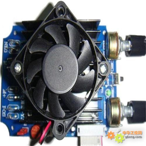

50A数字控制直流PWM电机速度控制器  9-24DP50BL-YJ
1、控制电机速度无需牺牲力矩,这款PWM直流电机控制器能提供给您直流电机(或其它直流负载),最大持续电流50A,这主要归功于数字单片PIC及大功率MOSFET及散热装置。
2、LCD液晶显示屏可以精确地显示出当前设定的频率及PWM信号占空比。
3、控制器有两种操作模式:固定式及可调式,固定频率操作时控制器按100HZ频率工作;可调频率方式时,频率调节范围为244HZ-3125HZ,占空比0%-100%可调。
4、控制器也可以提供内置的软启特性,可有效地减少机械冲击,同时减少电性冲击对于连接线缆及电池造成的冲击,从而延长整个系统的使用寿命,当电路上电后,占空比将由0%开始增加到预设值,这个时间大约1.5秒。
5、一个直流风扇安装在电机控制器上,可用来在带重负载时加强持续工作的可靠性

1、控制器有两种工作模式:固定式和可调式
   您可以通过设置跳针“J1”选择这两种模式,在选择更换模式时请先断电。
2、在可调频率模式下,您可以通过按下“LOCK SM”来设置当前频率为锁定,此时外部的电位器不起作用,要想不锁定控制器频率,可再次按下“LOCK SM”,当处于锁定位置时“LOCK”灯常亮。
3、连接控制器到电源(9-24VDC),连接上负载,可依下图接线。
注意:控制器自带的风扇只能在供电电压不超过DC:12V时才可以使用,如果使用更高的电压供电时,您需要更换一个和您供电电压一样的风扇。
重要说明:
1、选择合适的保险将可靠的工作,可选择略高于您希望的最大电流值的保险。
2、控制器没有电源接反保护,请注意上电前两次确认接线无误,并在换线时每次都断电。
3、不要连接负载的负极到电源的地,控制器内部通过MOSFET管连接到地。
4、MOSFET的散热器是带点的并和“M -”相连,请确认不要让任何线与它相连。
5、尽量使用较短的线进行接线,这样可尽量减少损耗,使用的线越长损耗越大。
6、确认所有的连线均为“高规格”在接线图中这些“高规格”的线缆选用依据您希望的最大电流值,推荐使用规格如下:AWG14:15A、AWG12:20A、AWG10:30A、AWG8:40A、AWG:50A。
