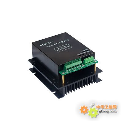

产品名称: 高压可控硅直流调速器
收藏此产品  查看收藏   在线询价
型  号: MMT-220DR10AL
价  格: 请与商家联系
高压可控硅直流调速器    220v直流调速器   180v直流调速器   可控硅直流调速器
MMT-220DR10AL
适合于1.5KW以下直流电机
一、主要技术参数:
(1)输入电压:AC 220V
(2)输出电压:DC 0~90V 0~110V 0~130V 0~160V 0~180V 0~220V
(3)输出电流:10A
(4)励磁电压: DC 110V/220V(3A)
(5)标准信号控制0~5V(0~10V) ,配有信号传感器(电压隔离器)。
或电位器控制10K/2W
(6)软启动调整时间(0~20S)
(7)软停止调整时间(0~20S)
(8)电流调整范围(0~10A)
(9)可根据用户要求订做
二、外型尺寸:(mm)
150*115*50
三、性能:
1.具有加、减速时自动平滑的过渡过程。
2. 较好的挖土机特性,能将过载电流自动限止在设定电流上。
3. 具有较硬的机械特性,静差率1%。
4.具有较宽的调速范围,(0—最大)。
5. 具有较快的动态响应过程。
6、可靠性高,结构紧凑,具有极高的性价比。
四、特点:
1. 上限 下限速度设置功能.
2. 电流设置、限流保护、过流报警功能.
3. 软启 . 软停时间设置功能.
4. 闭锁控制功能
5.调速比1:100 (开环)电压精度:1%;通过PLC形成闭环,精度可达0.1%
6. 低速运转力矩大.
7. 双闭环P I 调节.
8. 跟随性好 响应速度快.
9. 标准信号接口(适应各种DA信号,0-5V或0-10V)
10、瞬间短路保护
11、失磁保护
12 \ 可控硅直流调速.
