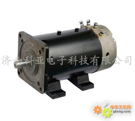

24/48v直流串励电机
一、概述
    直流串励电机适用于蓄电池供电的各种电动车辆,如轨道平车、电动平车、电动叉车、电动搬运车、堆垛车、电动游艇等作行走用电动机。配套本公司生产的直流串励电机控制总成使用,实现调速、换向等。
    1、适用环境。
      a:海拔不超过1200M。
      b:环境温度≯40℃,最低≮-25℃。
      c:相对湿度直到100 %,在电机表面形成凝霜。
    2、以满足车辆重载起动,满载爬坡及平路高速运行等多种工况,而不需借助机械变速来实现。
二、直流串励电机结构
    1、电机为串励直流电动机,主要由定子、转子、刷盖和驱动盖等组成。
    2、直流串励电机分为全封闭式和开启式等。全封闭式可防止异物、灰尘和水等物质进入,开启式可以更方便维
        护换向器及电刷更换。
    3、电枢的导线及换向器均采用TIG焊接,联接可靠,可适用各种严酷的工作环境。
    4、具体外形及技术参数参照外行图或订货单要求。
直流串励电机电气参数
   1、电压:24V、36V、48V、72V (其他规格电压可订做)
   2、功率:1.5KW、2.2KW、3KW、4KW、5KW、6.3KW、7.5KW
   3、转速:1500RPM、2800RPM(其他规格可订做)
   4、安装方式:底脚安装(A1)、法兰安装(A3)、底脚和法兰安装(A2)
   5、轴输出方式:光轴平键、花键、孔输出
