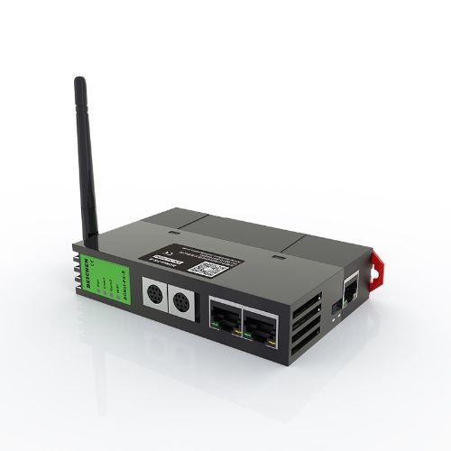

  • BCNet-FX-S(三菱,S系列,无线)
    364281,366101
    型号:BCNet-FX-S
    BCNet-FX-S用于三菱FX1S/1N/2N/3S/3G/3GA/3GC/3U/3UC系列、汇川、士林AX、禾川、维控等PLC以太网数据采集,非常方便构建生产管理系统。模块集成WiFi功能,支持AP模式、STA模式和AP+STA模式,带胶棒和磁吸天线,方便构建WiFi网络,直接通过WiFi进行PLC编程、数据采集。不占用PLC编程口,上位机通过以太网对PLC数据监控的同时,触摸屏可以通过复用接口X2与PLC进行通讯。支持工控领域内绝大多数SCADA软件,支持三菱MC以太网协议和ModbusTCP主从站通讯。 支持点表探测功能。

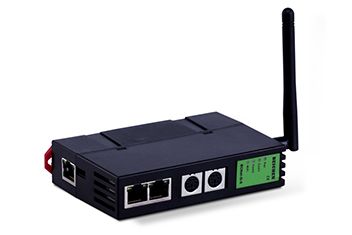

  • BCNet-Q-S(三菱,无线)
    364281,366102
    型号:BCNet-Q-S
    BCNet-Q-S用于三菱Q系列PLC圆口的以太网数据采集,非常方便构建生产管理系统。模块集成WiFi功能,支持AP模式、STA模式和AP+STA模式,带胶棒和磁吸天线,方便构建WiFi网络,直接通过WiFi进行PLC编程、数据采集。

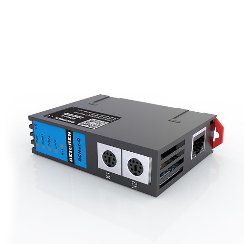

  • BCNet-Q(三菱)
    364281,364291
    型号:BCNet-Q
    BCNet-Q是一款经济型的以太网通讯处理器,是为满足日益增多的工厂设备信息化需求(设备网络监控和生产管理)而设计,用于三菱Q0x/Q0xU/Q0xH/Q0xUD/QxxUDH/L02系列PLC的以太网数据采集,非常方便构建生产管理系统。
